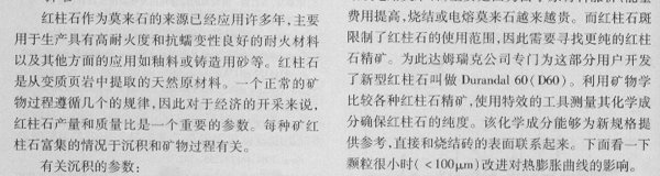

我的理解是D60是锻钢60,也就是说把60号钢锻造而成!
7 U7 R/ i7 T# d# P5 H+ S1 m不知道这样的材料能不能用普通的机械加工?
) x9 ^% M0 W2 m: L1 \1 o请教前辈了!

不知道你说的D60是不是这个?

 楼主| 发表于 2007-8-18 23:51:25 | 显示全部楼层 来自: 中国湖北咸宁
还是不明白啊!我们一个合同上用户提到车轮用这种材料!我们做起重机的!

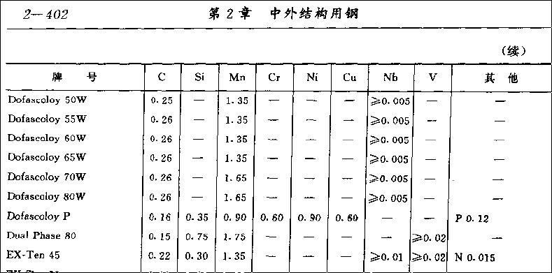

呵呵,老领导下任务了,D60是钨钢具有较好的韧性和相适的耐磨性,主要用于线材,棒材加工用的拉制模。同时也适合铸铁,有色金属及其合金与非金属材料不平整表面和间断切削时的粗车,精刨精铣,一般孔和深孔的钻孔,扩孔及制作木工刀具,军工上也经常用到 硬度很大 制造金属加工工具、拖拉机履带和车轴等
7 \: k# g! o% J8 U估计要普通机加工难以搞定吧 做车轮的好材料 不过太贵了 如果用35CrMnTi不是更好的性价比?" m& L0 m: K+ A& F

 楼主| 发表于 2007-8-19 23:48:44 | 显示全部楼层 来自: 中国湖北咸宁
hjl6025 是个强人啊!我们这边的一个工程师也是这样说的不过没您说的清楚!谢谢您!* d9 c% q% w. h+ O- z+ p, E
如果一定要加工那要用什么工艺呢?!!!

不过有人也这样说的!" J% v0 J! f6 ]2 [1 m
是ASM标准。是结构钢
