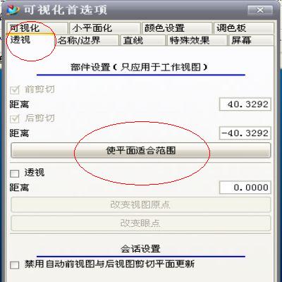

发表于 2007-8-18 21:17:06 | 显示全部楼层 来自: 中国江苏无锡
在视觉效果里,把背面精选去掉试试。$ N1 T1 ~% @+ ^0 P1 \
, T/ O" c4 r# ?3 f6 h以前碰过,把文件改个名字也许就可以的。
 楼主| 发表于 2007-8-18 21:49:48 | 显示全部楼层 来自: 中国江苏苏州
原帖由 only_ports 于 2007-8-18 21:17 发表 http://www.3dportal.cn/discuz/images/common/back.gif
7 C: _/ e" ^# j8 J' e在视觉效果里,把背面精选去掉试试。
9 k3 l7 M: e2 Z8 u, N$ X. h, \" F6 _8 I! M
以前碰过,把文件改个名字也许就可以的。
) R' ~, z& a+ Y! B
多谢了,解决了

发表于 2007-8-19 04:59:18 | 显示全部楼层 来自: 中国江苏苏州
哪里有这个选项啊,能说说具体在哪个位置吗

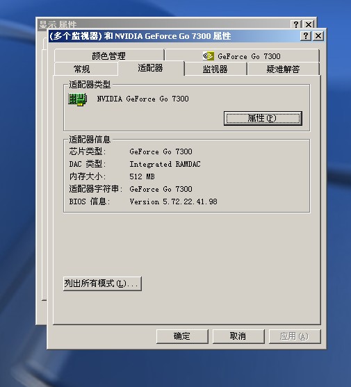

 楼主| 发表于 2007-8-19 10:15:25 | 显示全部楼层 来自: 中国江苏苏州
我用的是nvidia geforce'go7300,显存是512的,应该不错了啊

发表于 2007-8-19 10:32:19 | 显示全部楼层 来自: 中国黑龙江哈尔滨
原帖由 jsszzyg2008 于 2007-8-19 10:15 发表 http://www.3dportal.cn/discuz/images/common/back.gif
8 s! x2 [' {3 I  ]& w- _我用的是nvidia geforce'go7300,显存是512的,应该不错了啊
/ q2 p) X0 U$ u9 V! G' e7 _2 W$ }9 B# d; |& ]+ C$ q
建议去网上下载最新的驱动,显存512的现在已这么大的了(也许我孤陋寡闻把)

发表于 2007-8-19 20:51:04 | 显示全部楼层 来自: 中国山西太原
nvidia geforce go7300是一款笔记本专用显卡,从nVIDIA官方公布的这款产品的技术细来看,它采用PCI-E接口技术,64位显存接口,5.6GB/s的内存带宽,700MHZ显存频率,它还采用了独立64M/64bit显存颗粒,通过TurboCahce技术,可以视程序的需求达到最大256M。从以上的数据可以看出,它只是一款64bit 的普通显卡。" q/ j( `0 @, O+ p
5 `( r; d2 K- F0 x' K  H
笔记本的显卡和台式机的不同,有时虽然是同一型号,但是却是精简了的。如果用笔记本运行象UG这样大型软件,而且还要达到预期的效果,确实有一些不切合实际。
# h% j- O( I' C5 w
3 z1 a" ]' L+ c# U# A( o如果楼主真要想达到预期的效果,就改用台式电脑,并且换一块价位在1500——2000元左右的显卡。
3 ?- C9 u0 _2 U/ o8 \. @& W- r$ `9 {- I4 ^: Y' ~5 C% W* M8 l4 u
衡量一款显卡好坏,不能只看显存的容量,还要看显存的位宽、显存速度,还有GPU的频率、显存频率,以及像素填充率、纹理填充率,等等。这样才能正确评价一款显卡的好与不好。
发表于 2007-8-19 21:20:58 | 显示全部楼层 来自: 中国山西太原
刚刚看了你录制内容,可以肯定告诉你是显卡的问题。给你两点建议,第一,不要使用笔记本电脑,改用台式电脑;第二,更换笔记本的显卡,不过这样做很不经济。以上建议仅供参考。
