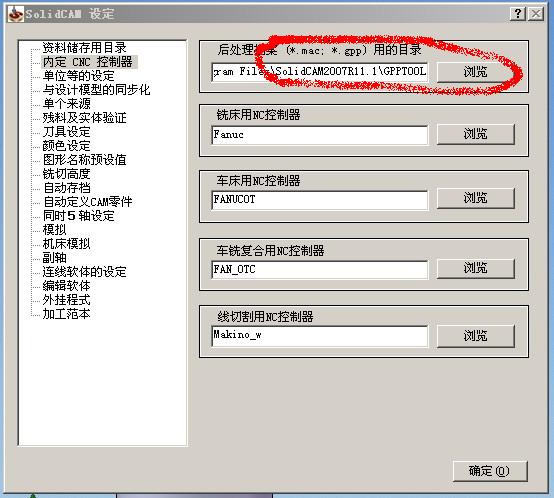

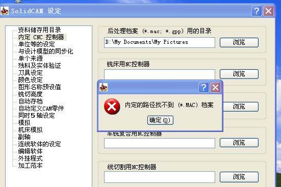

我又新装的solidcam2007中文版,还是显示 找不到内定的路径找不到,到底怎么回事啊?是安装的问题吗?我搜索了我的电脑,也找不到那个文件,愁死我了,救命!

看你的   铣床用NC 控制器 是空白的 把目录指向solidCAM  GPP 目录下就可以了

建议楼主采取默认安装模式试试!!看看我的!!

 楼主| 发表于 2007-8-27 21:05:09 | 显示全部楼层 来自: 中国河北廊坊
6楼的弟兄  真的很感激你。这个问题困扰了我很久的。发了几个帖子一直没有很好的解决,谢谢你了

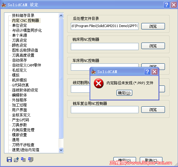

发表于 2013-5-17 17:50:54 | 显示全部楼层 来自: 中国甘肃兰州
我也遇到了同样的情况,楼主有没有解决啊!解决的话可以分享一下解决的办法吗?
发表于 2013-5-17 18:21:51 | 显示全部楼层 来自: 中国甘肃兰州
