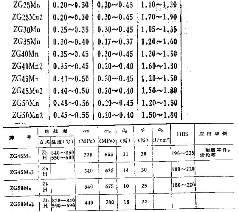

谁能告诉我有关ZG55Mn的参数表及机械性能" s5 w0 N* O, s3 ]

ZG55Mn 是高锰钢,调质硬度一般为169-225HB,一般用氮化硅陶瓷刀具加工.具体性能你自己查下手册

ZG55Mn很少用到,这是一种铸造低合金钢,可参照ZG50Mn.

我们做铸钢车轮就是用的ZG55Mn 它的使用温度要求是不能大于200度 不耐高温 硬度各方面还行 " v% p* u+ {+ V; U2 I# l
现在我们已经用35CrMnTi代替了 车轮用的多 铸造缺陷也蛮多缩松  / d3 Q6 u$ o! r# i5 `

多谢以上朋友的指点" N1 U; D2 b( F$ L% h
最近有用户采用此材质,使用在轧钢机械上
