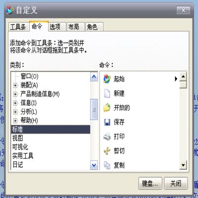

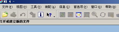

我重装了UG发现界面只有        “打开文件”        没有        “新建文件”   在文件里面也没有  “起始”那按钮也没有   谁知道是什么问题啊?1 N4 J8 ^4 H  \; d+ w3 U

呵呵,自己设置下。

 楼主| 发表于 2007-8-19 06:45:41 | 显示全部楼层 来自: 中国广东佛山
回复 #2 华哥 的帖子
我试过2楼的方法  但是也没有啊   我的标准里面也没有啊

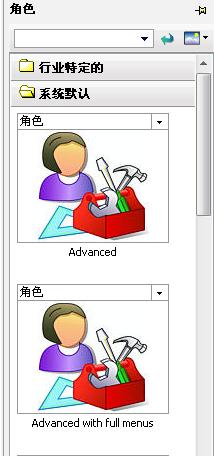

发表于 2007-8-19 08:35:56 | 显示全部楼层 来自: 中国湖北孝感
原帖由 president 于 2007-8-19 04:44 发表 http://www.3dportal.cn/discuz/images/common/back.gif
" U! Q4 Q* a& Z( d1 u/ M$ F我重装了UG发现界面只有        “打开文件”        没有        “新建文件”   在文件里面也没有  “起始”那按钮也没有   谁知道是什么问题啊?
$ {+ r3 i) `9 p0 s; H" a) o# ]! z9 k1 S3 p0 ?
1 u; d3 o. o* b) B& P. Y
最下边  advanced with  full menus
6 k1 D; i, w) nOK
阿帕奇 + 3
