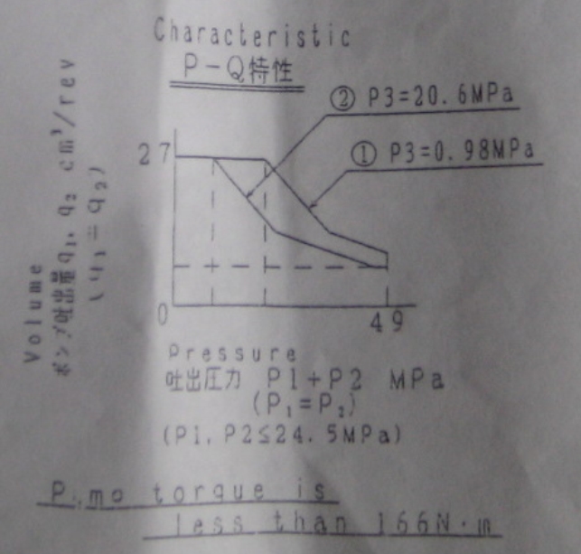

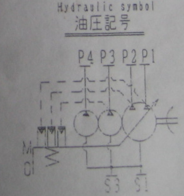

大家帮我分析一下 这个泵的结构以及p-q曲线& d% n5 |: V+ E
p3=20.6应该是工作压力了  p3=0.98应该是卸荷压力了  我想知道p3这个泵是怎么卸荷的) n! j3 s- ?4 t8 M# L6 f
最高压力p1=24.5 p2=24.5  p3=20.6  p4=3.93 z3 k( L( ]2 y* O9 f
流量分别为 27  27  18.1  4.5

P3是控制压力,那个P-Q曲线的意思是当P3在某一压力下时的流量变化规律,这种泵类似YCY泵或者恒功率泵,结构图没有,应该可以参考YCY轴向塞泵就行.

这是典型的小挖液压系统,p1,p2,为变量泵。供工作装置与行走,p3供回转。回有管路是有阻力的。当p3不工作时。p1,p2曲线如图。篇幅太小,讲不清楚。

双泵总功率变量+第三泵越权控制
这个是NACHI典型的小挖液泵,型号为PVB-3B-54P-18G5: A  P1 o2 _% t2 U. _) e3 S. l& B
2 z) ?8 v4 r! ~6 J7 ]2 h) p2 y) v# e3 A2 p
P1/P2 为变量柱塞泵,供工作装置与行走,P3为齿轮泵,供回转、推土与合流(是否合流取决于主伐系统)。
9 T+ a7 Y0 I* d! e4 q  R3 q" A7 [它的调节模式叫 双泵总功率变量+第三泵越权控制(power shift)7 K& A2 G+ h6 B' M8 c$ R3 n/ `
5 R& G' K. x- C& C" e* v具体调节原理可以参见Rexroth A12VO...SRZ3(Uchida型号AP2D ...)
# ]% l9 \) V4 F3 D- AA8VO也有类似的功率调节模式

Nachi小型挖掘机用泵,P1功率+P2功率+P3功率=恒定值。PQ图上的两条曲线,表示P3分别为0.98MPa和20.6时,P1+P2的PQ线。

  B  L# M" n: u6 y* C+ _' Zactually  the first Fig tells you the relationship of Load pressure and flow . ! B- J# w: M  r7 G/ x3 D$ Z
based on it . you can determine the horsepower loss and suitable operating pressure.
