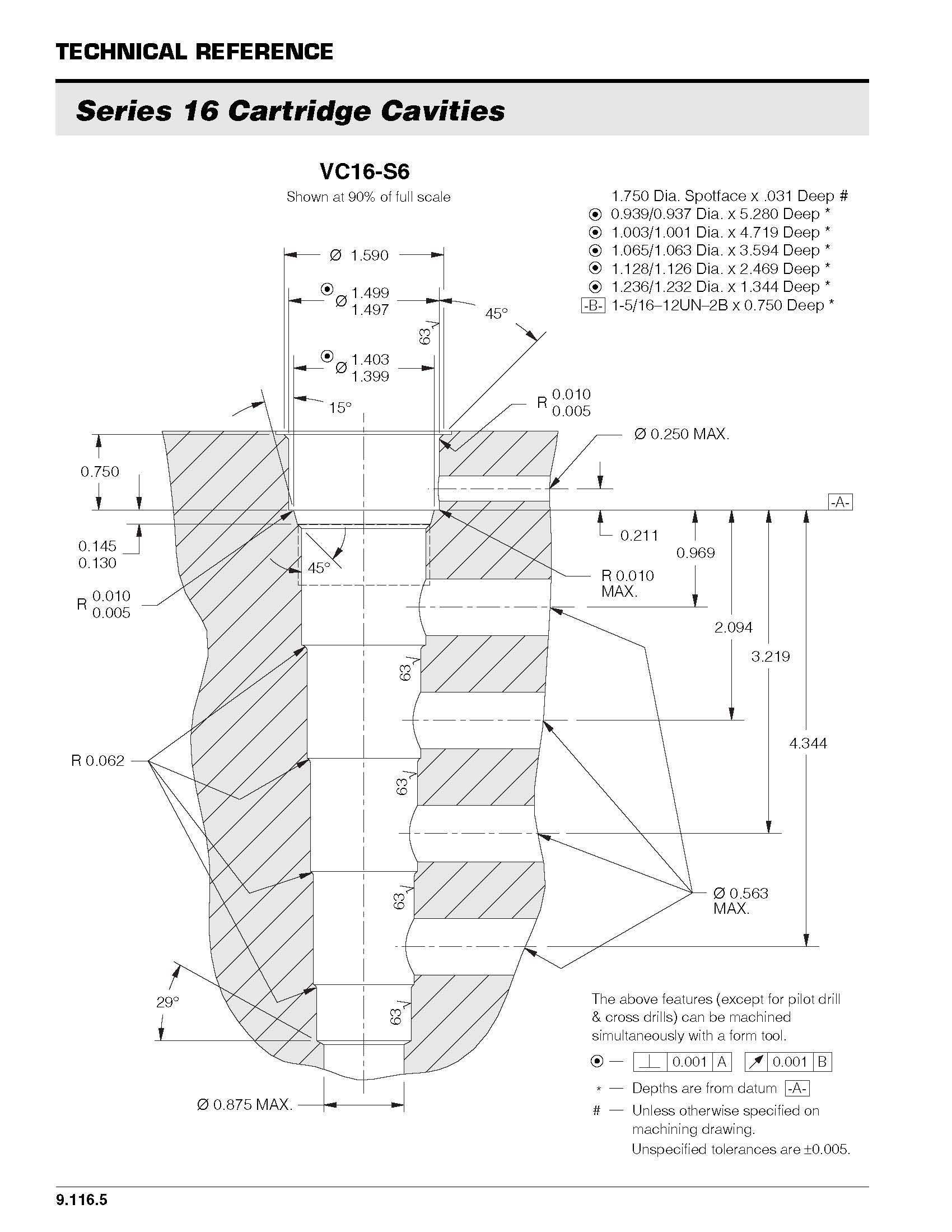

不使用成形钻刀及成形绞刀,如何加工下面的插装阀孔,精度怎么能保证?麻烦列一下所使用刀具及工艺。多谢!

在好的镗床上一次装卡是可以加工的

在好的车床上加工 也可以!!

看阀块的设计,如果在太大的阀块而不对称加工图中的孔,比较麻烦," x4 e; i0 u% j& d1 j+ P
给个建议:给这个阀单独设计一个阀块,在车床上加工阀孔,通过螺孔将此阀块安装在主阀块上,工艺简单,精度也容易保证。

可以用加工中心干,也可做多个铰刀

在镗床上加工即可,我们原来就是在镗床上加工的,后来改为外协了

我们公司是用车床加工的,精度应该可以保证,不知道你那个块大不大" b3 X) r4 O1 @  P4 J2 b% i
车床能装卡吗?

按大家说的在车床上加工最佳,因为车床好干孔尺寸,而难加工深度和倒角,办法是用数显控制深度,倒角刀用键槽铣刀改制,我的小厂每月都有几件,装卡是在花盘上再加小螺纹孔板.
