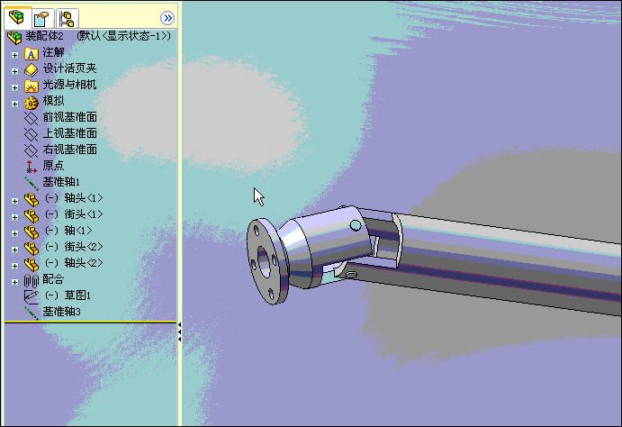

发表于 2007-8-20 15:48:40 | 显示全部楼层 来自: 中国河北沧州
按下面的试一试。
