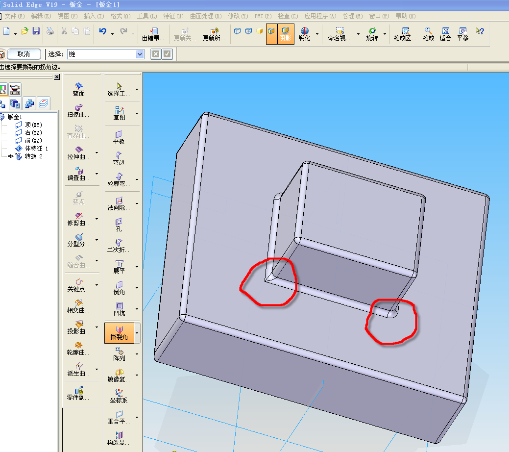

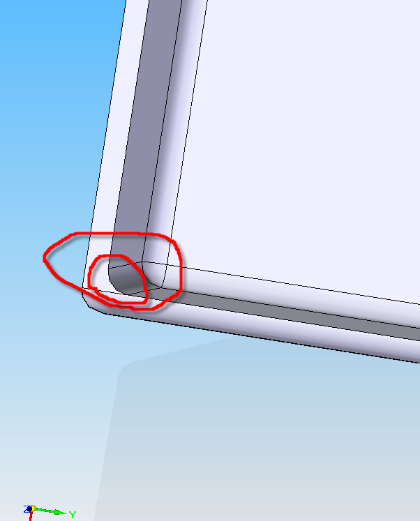

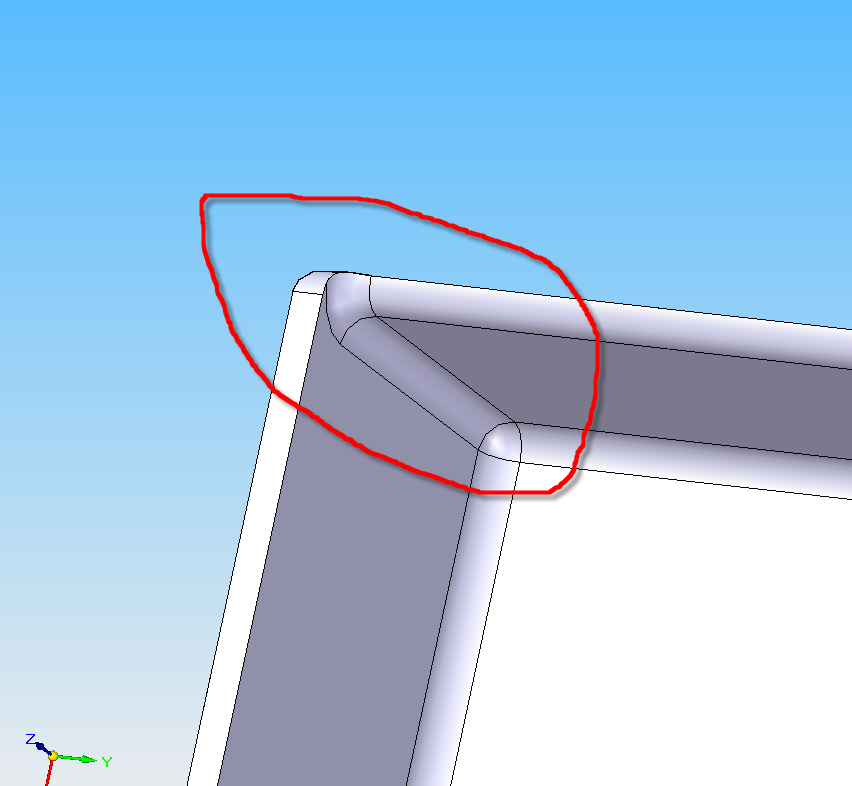

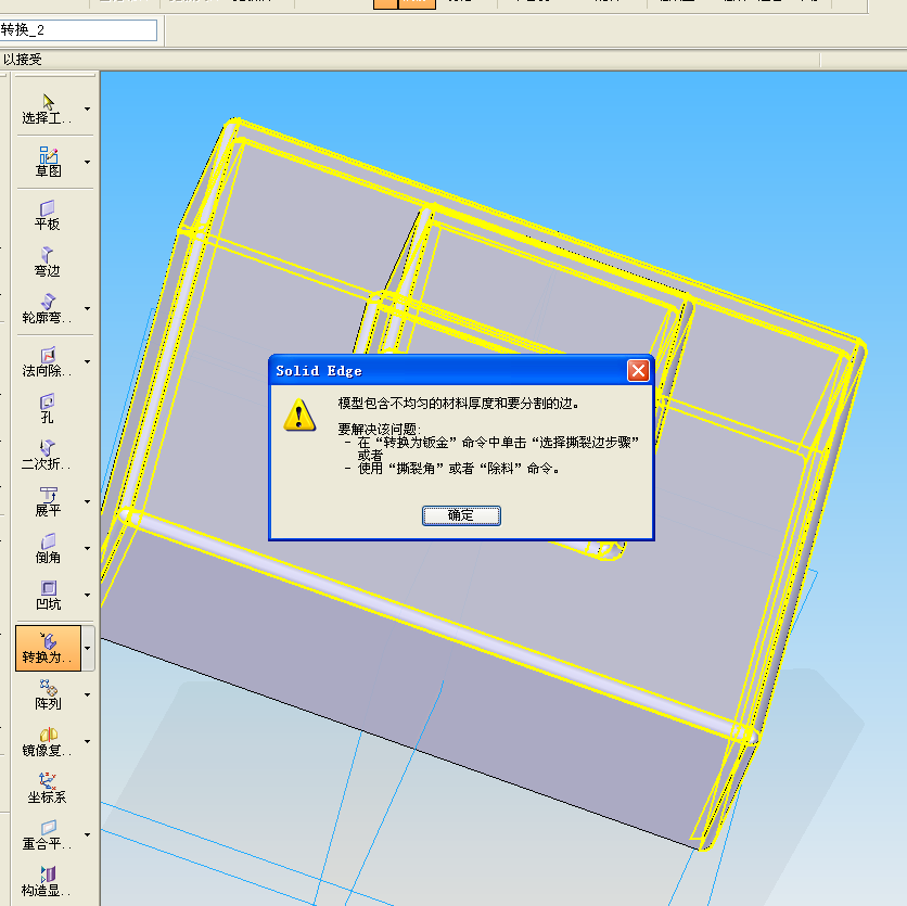

原帖由 dxiangwu 于 2007-8-25 02:32 发表 http://www.3dportal.cn/discuz/images/common/back.gif
4 Q* J% C$ f! j' U4 g如果这个工件让你用钣金的方法生产,你如何做呢?如果软件能把这样的实体转换为钣金件就方便多了。
* k$ J5 q$ s1 B/ }+ D2 k% {回#4楼:
1 {! W9 k" d8 ^3 O0 ]) y) o你画的这个工件不符合钣金生产工艺,无法展开,连SE的钣金也无能为力.是你的设计概念错误!
& a! `4 V8 u5 E: ?3 G 08-26.png 6 `5 Z2 W" B" |0 \" E7 |: B' `
! o% M5 f% B+ s' u天下有这样的板材吗?+ c" l  N8 |' ]- V2 G( C
26-3.png 2 G8 i& @" Z# e7 f
# n( l! X7 d# W( n[ 本帖最后由 wtongong 于 2007-8-26 08:01 编辑 ]

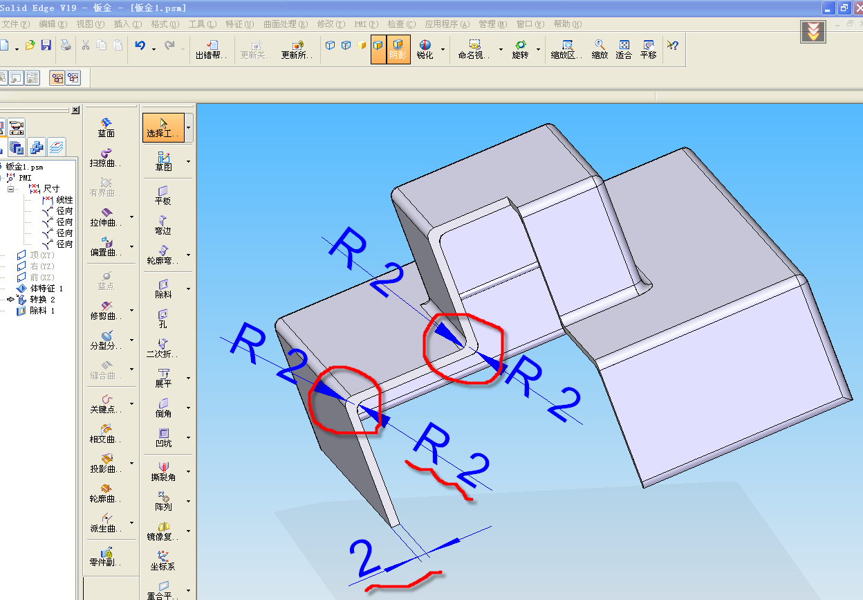

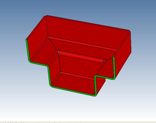

发表于 2007-8-26 08:34:27 | 显示全部楼层 来自: 中国浙江温州
回#4楼:
4 w; Y" ~1 ^6 M9 m  B- w* A- h% a7 J请教楼主<如果这个工件让你用钣金的方法生产,你如何做呢>
3 d/ i4 a" w( }1 ?$ f$ D你能用2mm的钣材做出你画的这个工件吗?如过能做出来,请把工艺教大家一下!) u! g: R. S, _' J" w
7 i& M- K( |& \5 f; i

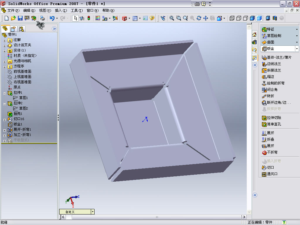

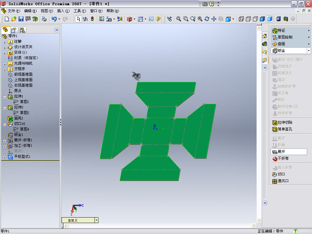

发表于 2007-8-28 15:44:24 | 显示全部楼层 来自: 中国福建泉州
可以用SW或proe来建实体来抽壳转换扳金,见附图(SW)

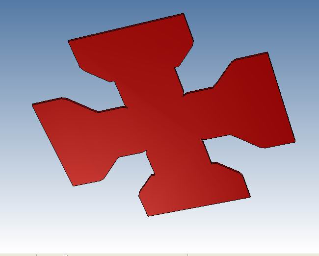

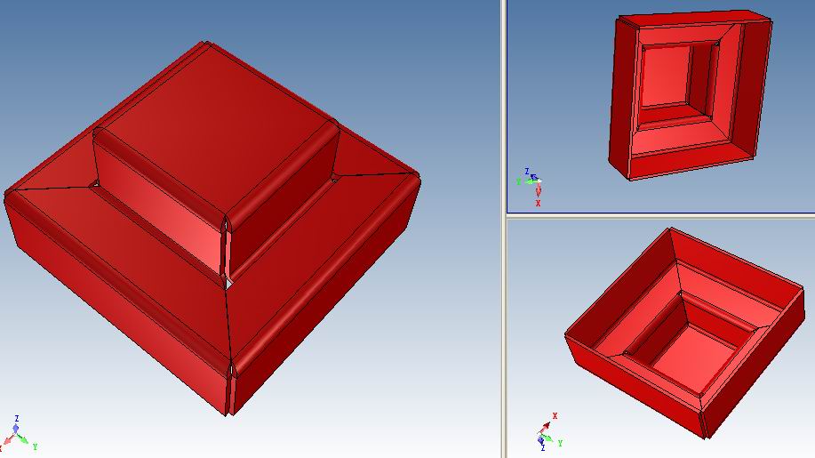

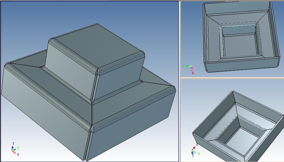

发表于 2007-8-30 00:09:51 | 显示全部楼层 来自: 中国广东茂名
$ i2 G( ?$ f; t& y% M: O% Q$ D如果这个工件让你用钣金的方法生产,你如何做呢?如果软件能把这样的实体转换为钣金件就方便多了。
5 m9 W1 {$ q" u" \据我所知,实体设计里只能将钣金件展开,不能将实体转换为钣金件的。如果能实现这个功能,那可真是太好了。

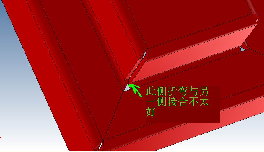

7 e' i# r2 f6 F5 e* T我实体设计做了个,是包络方法做的钣金,只是外形,尺寸自己定的。' O" b% d) X; a: b
实体设计的钣金功能是很好用的。尤其是添加各种孔非常方便。
9 t4 B% y1 O1 u  Y7 M基本上还是满意的。
+ v$ i8 w: g/ J" `7 x$ ~ 钣金4.jpg ' p- ^/ z1 m. F1 |5 {! X
' q- N# u, J9 j9 {  r+ P" d
全剖
全剖
) F* ]$ ^" M. d' r2 j. O4 j8 e2 j8 R2 O9 `/ ]9 H  \
- W/ T9 _. l- l, H5 x
只是有一点我处理的不太好,就是下图所示那个折弯处,如果和另一侧采用相同的斜边处理的话,吻合很好,只是整个零件展开时会出现错误。
0 C8 i* R) E4 \2 b. A哪位高人可以指点一下? 钣金2.jpg 0 E0 V& S) G4 _+ \" W
2 U6 l7 s* m* n3 v3 F[ 本帖最后由 小贾师傅CAXA 于 2007-8-30 00:12 编辑 ]
吻合好,但无法展开
吻合好,但无法展开
参与人数 1三维币 +4 收起 理由
zcp68941125 + 4 技术讨论
