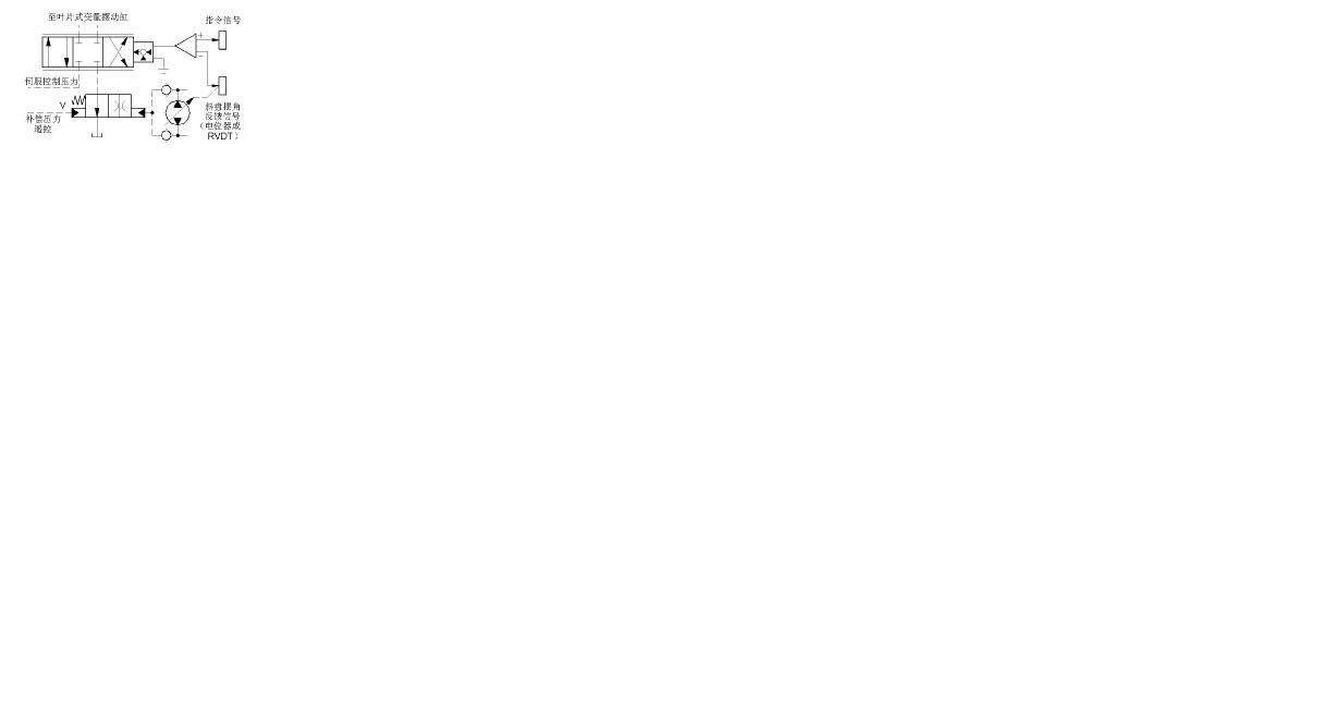

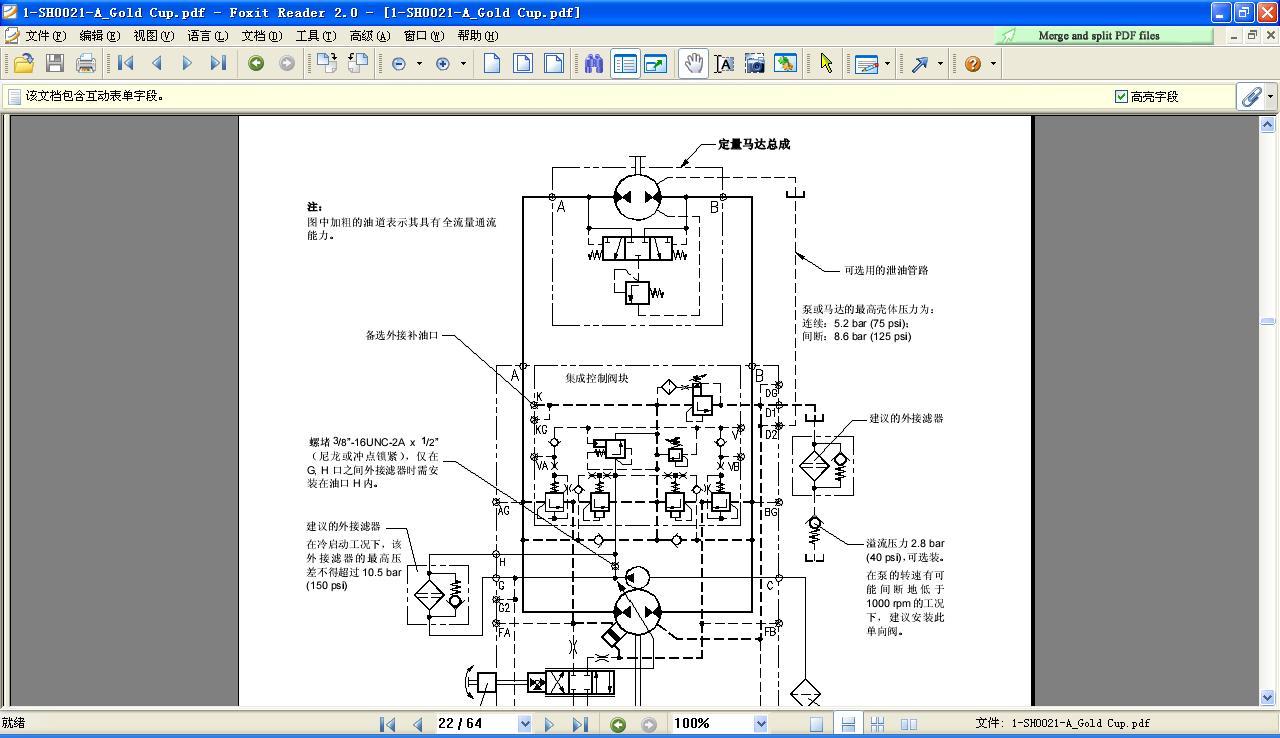

发表于 2007-8-20 15:32:57 | 显示全部楼层 来自: 中国江苏无锡
这是一个闭式回路!从上面定量泵下面的是冲洗阀和冲洗溢流阀,泵上面的是补油阀和低压溢流阀,在上面是高压溢流阀还有一组制动阀,这是一个比较典型的闭式回路。要想搞懂上面的图,你先要把这几个元件各个的作用搞懂就OK了!你要详细的说一遍估计不这么可能!且就这张图不这么好说!我建议你先看看工程机械上面一些液压的东西。你这张图跟一些工程机械的原理很类似!

 楼主| 发表于 2007-8-22 22:56:03 | 显示全部楼层 来自: 中国安徽铜陵
回复 #6 ROC860 的帖子
这不是DM45钻机,是丹尼逊双作用叶片式变量泵
发表于 2007-10-10 17:36:17 | 显示全部楼层 来自: 中国安徽铜陵
此图重点在集成控制阀块。补油泵既补油也是变量泵的控制油,补油由补油泵-俩节流口-单向阀进入系统,其大小由先导溢流阀控制,高压溢流阀由高压顺序阀力矩阀和可调压力阀组成,当高压侧油压达到可调压力阀设定值,在节流孔压差作用下,高压顺序阀打开,由于力矩阀面积比,当油压达到控制油压一定倍数时,高压遗留惊单向阀进入另一侧,还有一个先导压力调节阀,此阀左侧油压应是右侧的几倍才能达到平衡,即控制油压随主系统油压增大而增大。现将思路理一下,当比例换向阀在中位,由于先导压力调节阀两边油压相等,故阀打开,补油压力由先导溢流阀控制,当在右位时,变量泵左边油压升高,阀口减小,作用在力矩阀弹簧腔油压升高,即控制油压升高,泵输出随负载增大而增大,当负载增大到打开可调压力阀设定值,高压顺序阀打开,由于力矩阀面积比,故系统压力应是控制油压几倍。泵控制部分在此就不分析了。以上仅为个人猜测,望高手指教。
