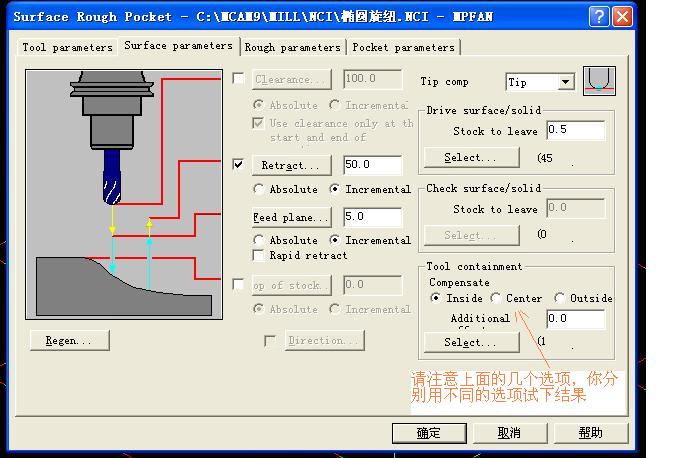

我最近在自学编程在关于曲面有关"加工范围"这一个知识点不知道如何灵活运用.我在本论坛上下了别人做的刀路看见里面的加工范围都是自己画出来的,请问是按照什么来画,如何画.能够有熟手们专门介绍一下这方面的运用吗,我一直对这个问题很模糊的.谢谢了.

图中两红框为加工范围,用的是平行铣,绿色曲面为整个要加工的范围
俯视图看到的
俯视图看到的
小红框范围的加工结果
小红框范围的加工结果
大红框范围的加工结果
大红框范围的加工结果

你想怎么画就怎么画
/ y" s. G& e/ t$ D3 c' f" ~! }呵呵...
4 s5 q0 }* {! f" r% W0 y* y要加工的面做曲线就可以啦
# F  ~; @4 t- O% C- Q. S! `' L, m有时还要选择干涉面
$ o) v' ^* c. i" _  p4 y要记得多检查哦+ n  Q$ Q: ^; e% E) I; G
不然就.....

没什么特别的方法啊,适当放大些

做曲面边界线(cce),然后压扁(xq)。就行了。

你可以把面复制后转成实体然后取线,然后压扁,然后串连补正

用锤子砸就变了 Xform---xquash(9.1)                   Xform ----- project (X)

刀具路径范围的确定要只要确保刀具在这个范围内加工能够加工完你理想中要加工的面,所以要比你要加工的曲面边界大一个刀具直径的距离。可以通过把曲面边界线偏移一个刀具直径的距离来生成。这个距离并不是一定的,他跟你所用的刀具以及加工方式、所选用的范围方式有一定的关联。你可以通过只改变一个条件来查看各种情况下的区别。

请教大家:大刀开粗后,有些部位大刀进不去,想用把小刀二次开粗,这时加工范围如何快速、准确定义?请高手分享您的经验。

使用曲面边界线就可以生成线段就可以选择加工范围了!

xform project 真好用,我刚开始不懂,用其他方法要花很多时间
