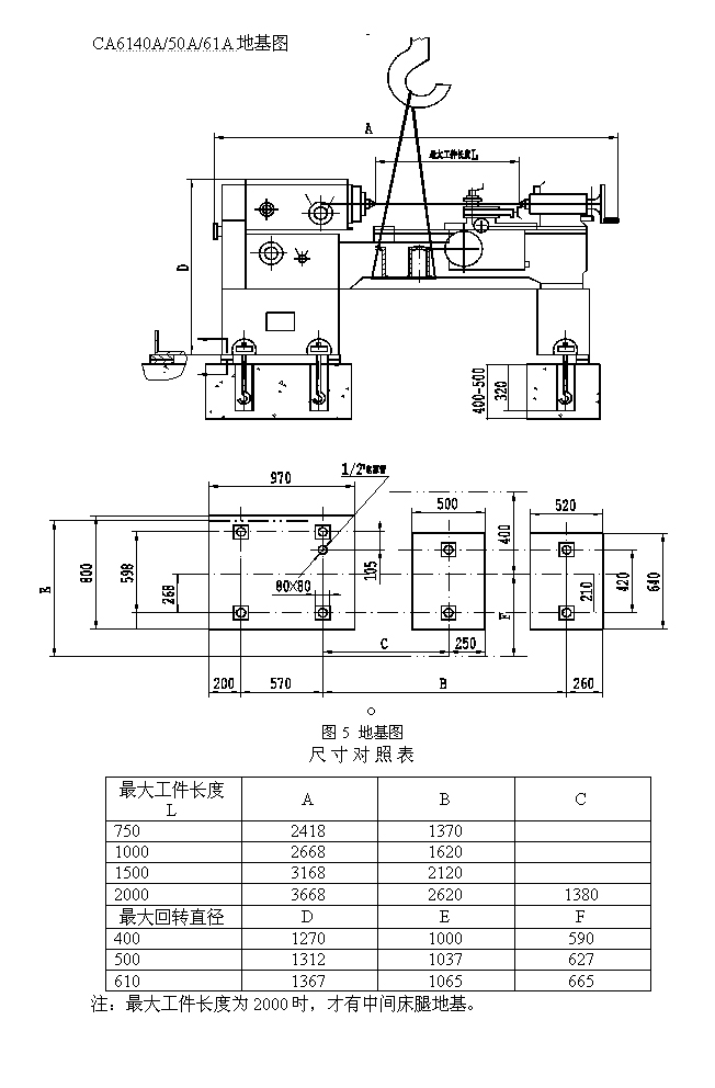

谁有沈阳第一机床厂CA6140A的地基图,传一份上来,看看

CA6140A地基图8 h/ R0 f6 F  R. i6 ?- Q

关于这个图,我有一些疑问,就是底座螺栓孔尺寸,210,268是以中心线为基准地吗?看图示下面四个螺栓孔好象在一条直线上啊
 楼主| 发表于 2007-8-20 13:36:09 | 显示全部楼层 来自: 中国山东德州
不知道2#的兄弟,是怎么安装的

我都明白了,2#发的是几种数控车床的通用地基图

原帖由 lishujie_1234 于 2007-8-20 13:33 发表 http://www.3dportal.cn/discuz/images/common/back.gif6 R; v# I. A! K+ g4 u/ W- g' |
1 b& f$ C0 i; y: M' @$ t
9 [+ n$ g' B+ @& y& ?210,268是以中心线为基准,具体可咨询一下厂家.

打地脚孔,机床移到上面,下面垫斜铁,穿地脚螺栓,灌浆,凝固后床身找正,砌基座。
+ g, b: {7 H4 \' q% S8 S0 C现在个体一般用减震垫铁安装设备,简单快速,不需打地脚孔。但是需一定周期校正下床身。

按三个地基的尺寸挖三个孔,然后将机床穿上地脚螺栓放地地挖的基础上,设备用管子或槽钢担起来,然后将混凝土浇灌在基础内,等混凝土干了,然后校正设备,放上垫铁,旋紧地脚螺栓,然后进行二次灌浆,将设备四周沫平

这个只能在无振动影响的情况下安装。现在多数小企业(一般加工精度)多采用这类安装方式。$ X1 L4 i: `9 O, O$ s& X
如果有振动,还需采取隔振措施。
