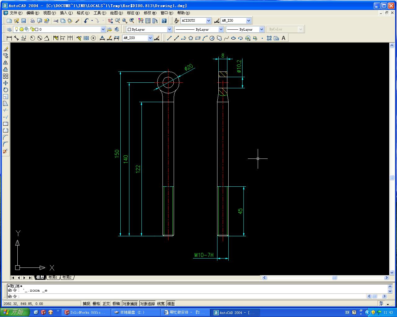

请各位达人帮忙用sw做一个实体,俺实在想象不到它到底是什么形状的。

本身这张dwg图圆柱与圆柱相交然后切掉处的过渡曲线的画法不标准?
发表于 2007-8-20 13:09:41 | 显示全部楼层 来自: 中国黑龙江哈尔滨
就是一个貌似活结螺栓的东西,看尺寸,不是标准件而已,有什么不知道什么样的呢?# }1 j9 h/ l7 b) M% L
楼主看不懂图纸?

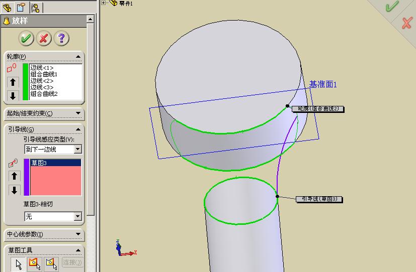

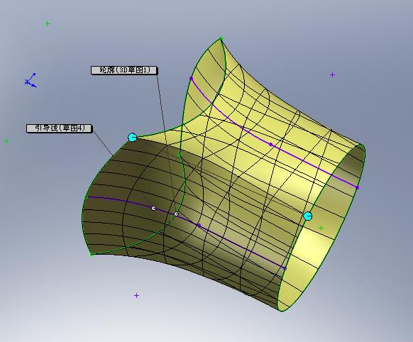

发表于 2007-8-20 14:02:45 | 显示全部楼层 来自: 中国浙江嘉兴
接合处可以用放样连接,只是需要引导线!~楼主可以去试一下,还有,楼主CAD图纸的标注不全!
发表于 2007-8-20 14:27:25 | 显示全部楼层 来自: 中国广东江门
标志?????????????????????????睇吾明啊...

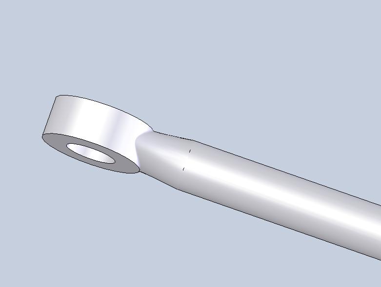

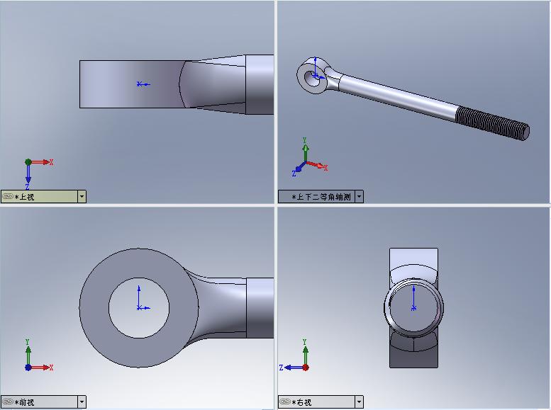

发表于 2007-8-20 14:31:12 | 显示全部楼层 来自: 中国湖南邵阳
原帖由 雕刻爱情 于 2007-8-20 13:09 发表 http://www.3dportal.cn/discuz/images/common/back.gif
. g8 [& i6 D4 {: c  P' \" u就是一个貌似活结螺栓的东西,看尺寸,不是标准件而已,有什么不知道什么样的呢?* L) W/ J' P0 j  _( ]1 R! [
楼主看不懂图纸?
: y" [* k0 E  o3 Z
光说不练假把式,看一看是不是你要的样式。; t, y1 L. {% I* p+ X! S
( ]% M7 n! I( M2 }
[ 本帖最后由 xuhongejo 于 2007-8-20 15:19 编辑 ]

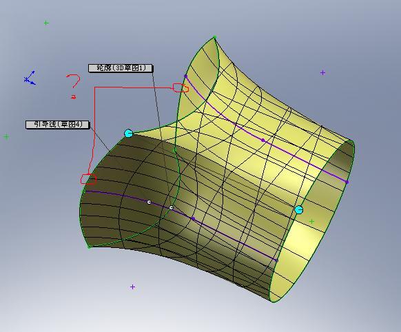

发表于 2007-8-20 15:50:24 | 显示全部楼层 来自: 中国浙江杭州
#7的大哥,那两条曲线的轮廓线怎么画???
% [$ r) o6 v6 h6 W  G3 N( k
8 T$ w' E8 \" N! f  E& O[ 本帖最后由 brightsjf 于 2007-8-20 16:04 编辑 ]

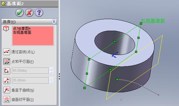

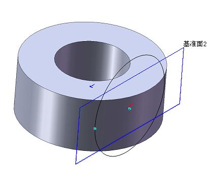

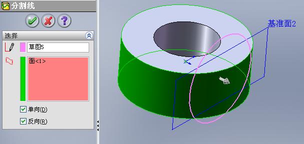

发表于 2007-8-20 21:09:07 | 显示全部楼层 来自: 中国湖南株洲
原帖由 brightsjf 于 2007-8-20 15:50 发表 http://www.3dportal.cn/discuz/images/common/back.gif3 U. U* ~( n% e$ K0 `/ i! R1 Y
/ k0 [' Q' q5 Z  l( `1.做完引导线后,过切点做平行于右视基准面的基准面2。
% p3 N8 [$ W8 p3 S. n" [  g2.在基准面2上做园,与引导线切点重合。
; `/ v7 |& i$ b- h9 x9 L2 T3.做分割线。
, M& W+ i) ~0 k  v+ D) S+ O$ G! h
[ 本帖最后由 xuhongejo 于 2007-8-20 21:16 编辑 ]
 楼主| 发表于 2007-8-21 07:51:51 | 显示全部楼层 来自: 中国广东佛山
有的时候,就靠一张2维图,很难看得明白实体是什么样的,因为自己没有见过实物,自己做出来的不一定正确,也许有人见过或做过这样类似的零件,就很容易做出来。感谢各位热心帮助的朋友。

发表于 2007-8-21 09:40:08 | 显示全部楼层 来自: 中国浙江杭州
#10楼的大哥,我又碰到了放样的问题,不能形成特征,怎么办,我对放样和曲线等功能不太熟悉,有什么好的教程推荐?。。。。谢谢!- D, e# e  ], J
0 ?9 U  \0 i% ?" F; P- N; ~9 F
[ 本帖最后由 brightsjf 于 2007-8-21 09:43 编辑 ]

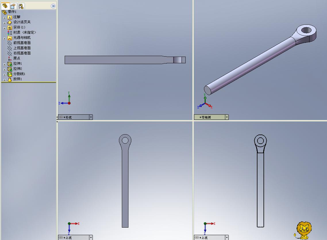

发表于 2007-8-21 11:44:53 | 显示全部楼层 来自: 中国浙江嘉兴
确如上面各位所说,楼主的图标注不全,就本人的理解作出的与上面那位不一样,供你参考!
发表于 2007-8-21 11:49:13 | 显示全部楼层 来自: 中国浙江嘉兴
原帖由 brightsjf 于 2007-8-21 09:40 发表 http://www.3dportal.cn/discuz/images/common/back.gif& Y# u" e# U6 Y( C0 r
+ G# D7 f  ^. g6 O
你的引导线是否建立了重合或穿透关系?关于这方面的教程在SW自带的帮助文件中有详细说明。

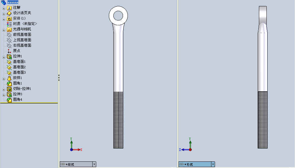

发表于 2007-8-21 12:41:44 | 显示全部楼层 来自: 中国浙江宁波
我来帮你做一个吧,完全的按图纸尺寸,全定义,图纸不缺任何尺寸的1 E3 G. a: ?+ D: y( \0 G
2007PART( i' x9 _/ Q- s" _* n0 S- i* U
0 F  O2 X& o4 n: R7 S* @, o8 x8 P  u
[ 本帖最后由 qjd2008 于 2007-8-21 12:44 编辑 ]
