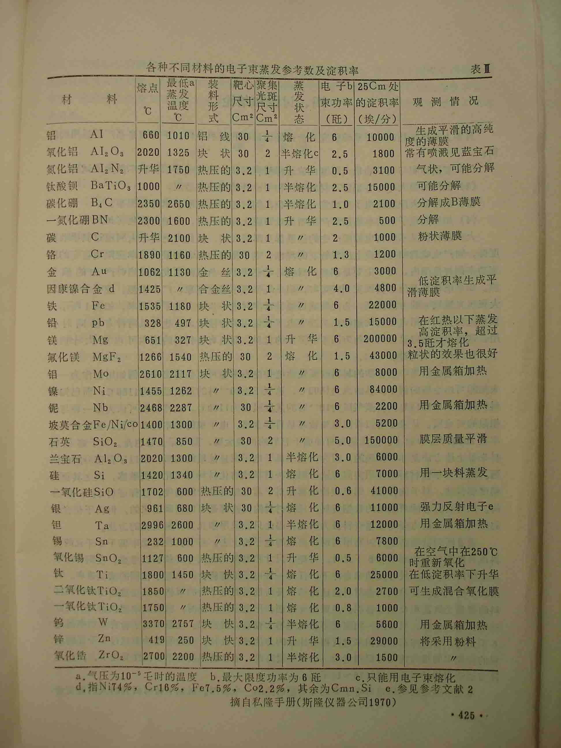

[分享] 各种不同材料的电子束蒸发参考数及淀积率(书籍摘录)
发表于 2007-8-20 11:56:49 | 显示全部楼层 |阅读模式 来自: 中国四川成都
各种不同材料的电子束蒸发参考数及淀积率.JPG 对于搞真空镀膜的人才有用!!
