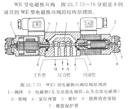

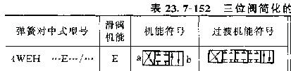

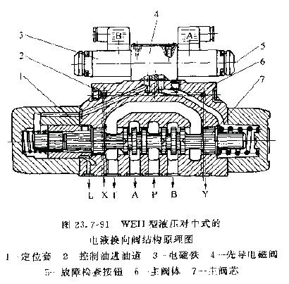

现有E型电液换向阀,如果B腔较大有压力,而P腔压力较小,在工作时会不会自己就换向了,而不需要电磁铁工作

发表于 2007-8-20 21:14:47 | 显示全部楼层 来自: 中国湖南长沙
建议楼主仔细看一下阀的结构,我认为肯定不会
发表于 2007-8-21 07:00:41 | 显示全部楼层 来自: 中国黑龙江双鸭山
应该不会的。P A B T 不会给阀芯横向的作用力推动阀芯。
发表于 2007-8-21 08:40:26 | 显示全部楼层 来自: 中国河北邢台
不会的,这样的话弹簧力还是有用的
发表于 2007-8-21 09:55:47 | 显示全部楼层 来自: 中国浙江杭州
原帖由 jsjjzjg 于 2007-8-20 14:57 发表 http://www.3dportal.cn/discuz/images/common/back.gif7 Y) Z  q' @2 D5 w( r" N( c! M
问题的关键是B腔会不会产生相对P口压力非常大的压力值,我认为这种情况出现的可能极小,因为系统本身的调压限压装置限定了这种情况出现的可能) K, A1 k2 J% n/ n9 u8 P+ e! Z$ @

发表于 2007-8-21 11:32:43 | 显示全部楼层 来自: 中国河北邢台
电液阀是否换向取决于它的先导阀,如果先导阀不换向从而使控制油无法进入换向腔它就不会换向。
