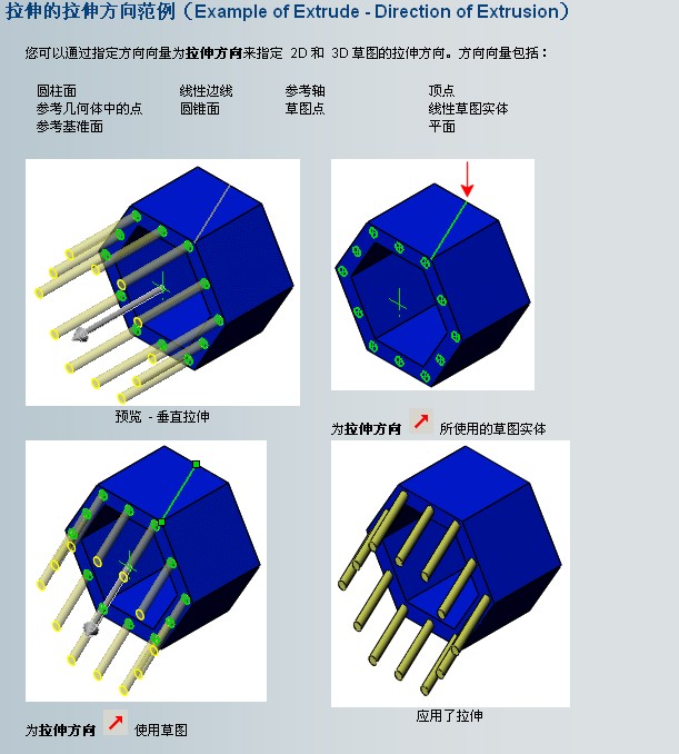

我刚开始接触SW,怎么样产生不同的拉伸方向.我只会垂直方向,但怎么才能产生不同的方向呢?希望高手指点.
( ]4 i+ F0 w. h4 y7 U, e0 ?8 o- X) j附图是在教程里的,但我看不明白
发表于 2007-8-20 16:18:28 | 显示全部楼层 来自: 中国四川成都

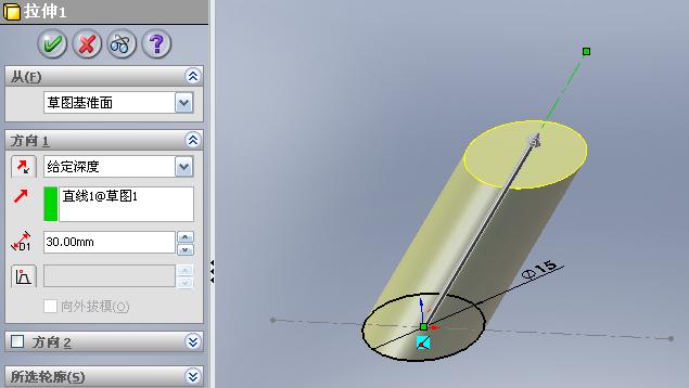

只要有参考方向都可以,可以是实体棱、边,可以是基准线、临时轴都可以,在拉伸的方向栏里选择就可以了
 楼主| 发表于 2007-8-20 16:22:18 | 显示全部楼层 来自: 中国山东潍坊
选择了,但不行.具体不清楚怎么操作,能不能给个视频教程.

这个是拉伸模块中个最基本的操作,请看图。

这个操作是不是要先做一个草图用来指定方向呀

如果你以前的实体或者草图里边没有和你想要的方向一致的线需要做草图!~

关键是做拉伸方向线和拉伸定位面
