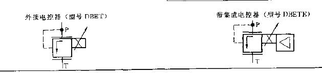

[已解决] 这是什么阀 ?

发表于 2007-8-20 22:13:22 | 显示全部楼层 来自: 中国河南信阳
应该是调节阀 的一种
发表于 2007-8-20 22:19:51 | 显示全部楼层 来自: 中国安徽铜陵
回复 #1 bihumanbu 的帖子
单作用可调电磁操纵溢流阀,俗称比例电磁阀
发表于 2007-8-20 23:20:03 | 显示全部楼层 来自: 中国北京
是不是就是一个“直动锥阀式比例压力阀”
发表于 2007-8-20 23:26:00 | 显示全部楼层 来自: 中国北京
直动型比例压力阀可作为比例先导压力阀用,也可作远程调压阀用。
发表于 2007-8-21 07:41:53 | 显示全部楼层 来自: 中国江苏常州
应该是直动式比例溢流阀
发表于 2007-8-21 10:16:17 | 显示全部楼层 来自: 中国浙江杭州
原帖由 bihumanbu 于 2007-8-20 21:30 发表 http://www.3dportal.cn/discuz/images/common/back.gif
* V$ o1 s- B3 D! E# W) C' e540514
比例压力阀
 楼主| 发表于 2007-8-21 16:10:50 | 显示全部楼层 来自: 中国湖北武汉
谢谢各位的回答,说明书上说是调节变量泵的流量的。应该是压力阀吧
发表于 2007-8-21 16:21:03 | 显示全部楼层 来自: 中国云南昆明
是比例溢流阀
发表于 2007-8-22 07:07:52 | 显示全部楼层 来自: 中国辽宁大连
是比例压力阀,电磁线圈与箭头表示比例电磁铁,其他表示压力阀
发表于 2007-8-22 09:59:18 | 显示全部楼层 来自: 中国上海
基体还是溢流阀,只是增加了辅助功能,这样理解对否
发表于 2007-8-23 09:40:08 | 显示全部楼层 来自: 中国广东汕头
估计应该是溢流阀吧~!
发表于 2007-8-23 10:29:50 | 显示全部楼层 来自: 中国北京
电磁比例溢流阀
