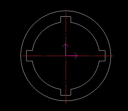

请教各位达人:一个齿圈内有均布的4个或5个或更多的键槽,它的位置度该如何测量,如何评价(检测设备用万能工具显微镜)。

钳工平台,划线测量,这是比较原始可靠的方法,不知道现在是不是有更先进的方法了。

象这样的工件我们都是做一个综合塞规,塞规能穿过去就是合格的,键宽是用量块来测量的

用三坐标测量很容易就实现了,而且方便快截

综合塞规你又是如何评定它是合格的??
发表于 2007-8-28 16:31:13 | 显示全部楼层 来自: 中国四川眉山
根据零件的位置度公差设计位置度检具,或者直接上万工显、三坐标检测即可。

好象大家都没太明白我说的意思。也可能是我说得不太明白。
% f3 [0 E# B8 H, r" l) o换个说法,我想知道,它的位置度在万工显上的测量过程和测量孔位置差不多,是吧?

最好的办法就是再电脑里1:1画出图来
+ {1 c: r' `2 N作个模板3 @3 l! m, y* ~* R! u: A
然后测量差距
发表于 2009-1-4 21:32:34 | 显示全部楼层 来自: 中国山西晋中
测量不是问题,问题是如何能在加工的时候保证键槽的对称度!
