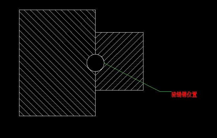

哪位大哥知道定缝销钉孔是什么样的孔啊?一般在什么地方用到这种孔,具体怎么解释这个词的意思啊?
发表于 2007-8-21 10:00:56 | 显示全部楼层 来自: 中国北京
也可以说是骑缝销,一般用在装配后在两个零件结合的中间位置打上销孔2 B4 N. X" t8 Q; d, b
4 M" @: l4 J6 n& ]# b3 ~$ R然后使用骑缝销定位.

 楼主| 发表于 2007-8-21 10:33:40 | 显示全部楼层 来自: 中国浙江杭州
谢谢了!还有这种孔一般选在什么位置比较好呢,一般要几个才行呢?
发表于 2007-8-21 10:41:02 | 显示全部楼层 来自: 中国北京
一般两边各打一个, V& f$ |; U% n/ C
$ \, e: W* y/ F. h5 n0 V
位置参考下面的草图
渔樵 + 3 应助
