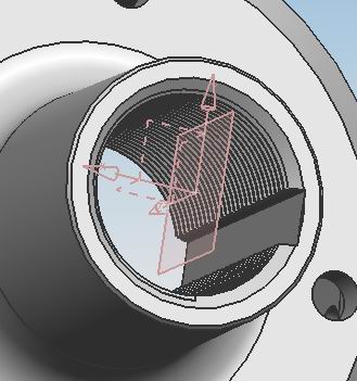

紧固螺纹,内螺纹上有个纵向的键槽有什么做用啊。。。键槽里没有装什么东西。/ W& j9 H0 U7 g/ h! K0 V' V

这键槽是导向用的,为了使螺杆不转动,槽中有一滑键。螺母转时螺杆可以滑动。

 楼主| 发表于 2007-8-21 11:44:48 | 显示全部楼层 来自: 中国重庆
但里面没有键哦。。。什么东西都没有。螺纹要涂紧固胶的。我就是不清楚做什么用。请教。。。。
发表于 2007-8-21 12:28:32 | 显示全部楼层 来自: 中国江苏南京
主要是为了防止螺纹松动,这键槽不是导向用的!

发表于 2007-8-21 12:40:59 | 显示全部楼层 来自: 中国黑龙江哈尔滨
是不是一个开口的内螺纹轴套然后镶到此件上。开口是不是为了镶套方便。

发表于 2007-8-21 13:41:05 | 显示全部楼层 来自: 中国上海
如果螺拴上也有这样的槽,就可能是用于防止旋转的设计,
& D$ Z5 C5 r, ~2 ^3 T2 L要不也有可能是防锈用的贮油槽,

发表于 2007-8-21 14:14:58 | 显示全部楼层 来自: 中国山西太原
把装配图或与其装配的零件一起传上来,看究竟是什么作用,我应答时连这个图也没有。
 楼主| 发表于 2007-8-21 14:54:05 | 显示全部楼层 来自: 中国重庆
感谢各位大哥的热心帮忙,里面就是一个普通的螺杆,没什么特别。的确这里要求是紧固不允许转动的,各位大哥能否说明有个槽后为会什么会防松,如果没有槽不行吗?要加272紧固胶。
发表于 2007-8-21 16:53:50 | 显示全部楼层 来自: 中国辽宁大连
我认为是便于拧紧坚固件用的,用于把螺纹上多于的紧固胶存在该槽内,用于减小拧紧阻力,螺纹可能是细牙的或较长。
发表于 2007-8-21 17:25:46 | 显示全部楼层 来自: 中国天津
这是一个止动键槽,设计这么大的止动键槽,说明螺纹和螺杆之间的径向剪切力很大。所以设计了一个键。

发表于 2007-8-21 18:32:11 | 显示全部楼层 来自: 中国上海
该槽是引流槽与涂的胶相互作用,起清洁丝杆的作用以延长丝杆的使用寿命。

发表于 2007-8-22 19:32:16 | 显示全部楼层 来自: 中国江苏常州
你这个是干什么用的啊?我见过由于要从下面走气管上来而开槽的,四根气管,两进两出.

发表于 2007-8-23 15:01:55 | 显示全部楼层 来自: 中国浙江舟山
这个槽有这么几个作用,一、可以起到刮削作用,二、在螺杆上有锁固胶的话有这个槽有利于刮开槽中的胶,乐泰胶200系列胶中有一些微胶囊在磨擦力下这些胶囊被坏后里面的凝固剂就释放了出来,在24小时后把两个配合件就粘在了一起,三、这个槽还可以放一个尼龙条这样在螺栓拧入后也可以起到锁紧作用的
发表于 2007-8-23 16:06:01 | 显示全部楼层 来自: 中国江苏常州
这是一个止动键槽,设计很长轴杆时候(如闸门轴杆),为了运送,安装的方便,通常需要将其分成几段,中间就用这种方式连接!这样在旋转的时候就不会中间脱节!
