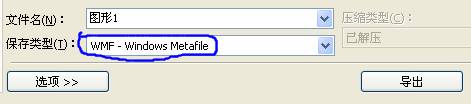

创建三维文字,有很多种方法,其中CAD中的一种方法就是利用Express Tools中的工具来做,但是不少朋友CAD中并没有选装Express Tools,同时Express Tools也是英文的(2006),感觉使用起来有些费劲,前些时候,我总结了一个结合CorelDraw的三维文字的创建方法,今天我再次更新我的方法,因为我发现有了更快速更方便的方法:

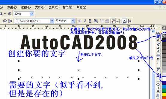

' q1 l3 r3 n$ K7 I  O; f  k( F1) 在CorelDraw中创建你需要的文字,当然有特殊需要的朋友,也可以将文字做一些变化,现在很多品牌的标识文字都是专属的变形文字,这一般在公司CIS中就已经确立。创建文字或变形文字,好像是CorelDraw的长项(我用的是X3版本)。0 r$ C2 r$ Q2 G4 e. a% Q; r
2) 将创建好的文字全部填充白色,并且将文字边框设置为“无”(要点)。
( K# B0 B, ~( F" m& C% \* H image002.jpg " H- U; h) R$ o3 b  e5 n7 q
3) 直接将似乎看不到的文字,导出或保存成WMF文件2 {# K& q- B& n2 ]
image004.jpg , F$ D5 G* J0 e4 T6 n* k

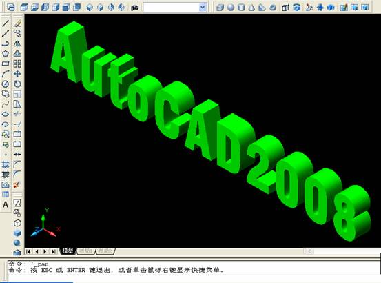

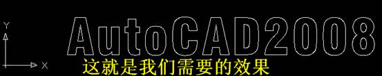

4) 打开CAD,先设置好你习惯的工作视图,然后插入该WMF文件,从而可以得出真正的CAD标准多段线的文字,可以不用做任何修改了。9 B+ s; N. V/ C: q, X0 `7 P
+ [" l0 l/ f0 G+ ^
image008.jpg 3 ~; f6 _0 _; c" P1 J9 f+ N
5) 插入之后,必须先进行“分解”然后才可以创建面域,或直接进行你需要的拉伸等其他三位编辑操作。

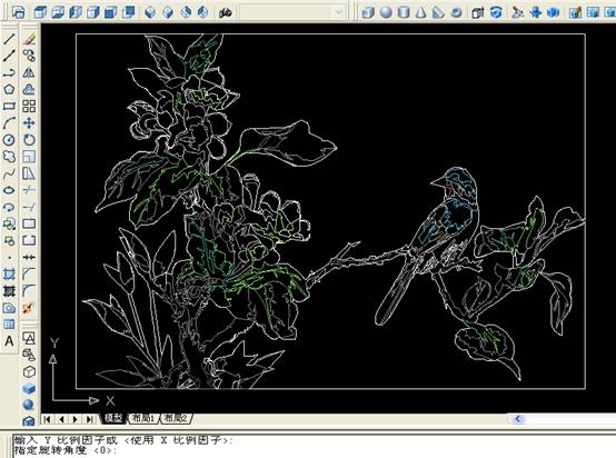

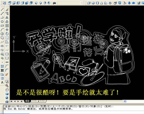

6) 展开联想的翅膀,是不是除了文字,其他CorelDraw对象也可以采用这种方法来实现三维效果呢?答案是肯定的!见下图:
7 g9 Q# F" L6 g+ s$ r3 [* [ image012.jpg ; u* k  [7 M1 [
采用以上方法,先在CorelDraw“取消全部群组”,然后Ctrl+A全选所有对象,填充白色,设置边框为“无”,只要你看到一张空白纸即行,接着导出WMF,插入到CAD的效果如下:
2 i$ a. _( g6 P$ h1 y% N; h image014.jpg ; D3 h% {$ j  A/ ]7 Z! E! ^
当然创建这样的图形,到底在实际工作中有什么用途呢?我看用处不大,只做探讨之用,当然你也可以根据需要将一些图形进行这样的创建,然后进行三位编辑,这就看你的需要了,反正上面这张图没有多大创建三维的意义,呵呵呵。

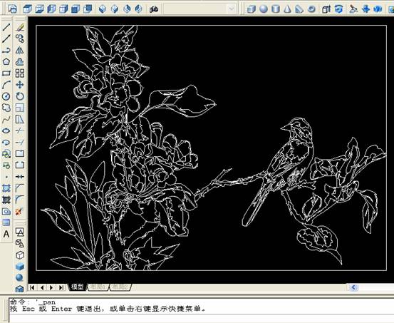

/ U" `' w; L- m8 F/ t* d7) 再进一步设想,是不是位图(Jpg,Bmp等)也可以这么转换?答案也是肯定的!只是效果较难把握,实际作用不大。见下图:6 U/ D+ P0 Q: }- ?& p
  x4 I, s# M$ j( u$ ]经过CorelDraw中的“描摩位图”,描摩成线条图,然后再导出WMF,插入到CAD中就是这效果:2 m# f- v4 I* `' J3 G& b
image018.jpg ; U8 l5 u: {, j) [
填充白色,设置边框为“无”的效果。- l* t0 l3 R5 W4 l! X
