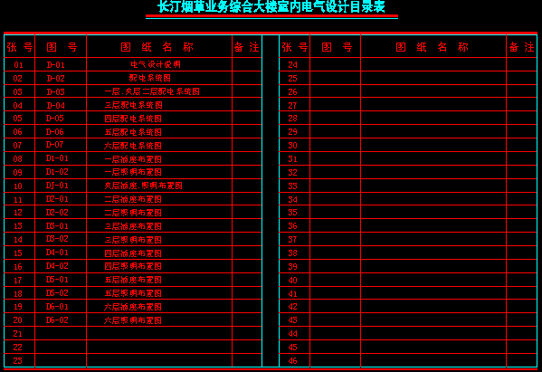

为什么DWG文件我用AutoCAD2007打开后没有图形,请大家帮帮忙!急!!大家可以下载附件!

发表于 2007-8-21 11:14:16 | 显示全部楼层 来自: 中国河南安阳
是这个图吗?+ S& F8 [' N$ f9 u, |% r# E" d
 楼主| 发表于 2007-8-21 11:26:42 | 显示全部楼层 来自: 中国福建龙岩
但是旁边没有图形
 楼主| 发表于 2007-8-21 11:28:03 | 显示全部楼层 来自: 中国福建龙岩
在意览的时候可以看到里面有图形。。。但是打开以后就没有了。只有文字
发表于 2007-8-21 11:59:20 | 显示全部楼层 来自: 中国上海
这个图好象是用的外部参照,所以打开没有图,只有文字,
发表于 2007-9-13 14:37:51 | 显示全部楼层 来自: 中国河南南阳
只看到一个目录表,以及旁边的“深圳市宝鹰装建设集团股份有限公司”字样及其logo,没有看到其他图形
