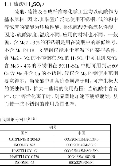

发表于 2007-8-21 21:17:39 | 显示全部楼层 来自: 中国江苏常州
发个图给你参考!!!!!!!!!!!!!!!!!
