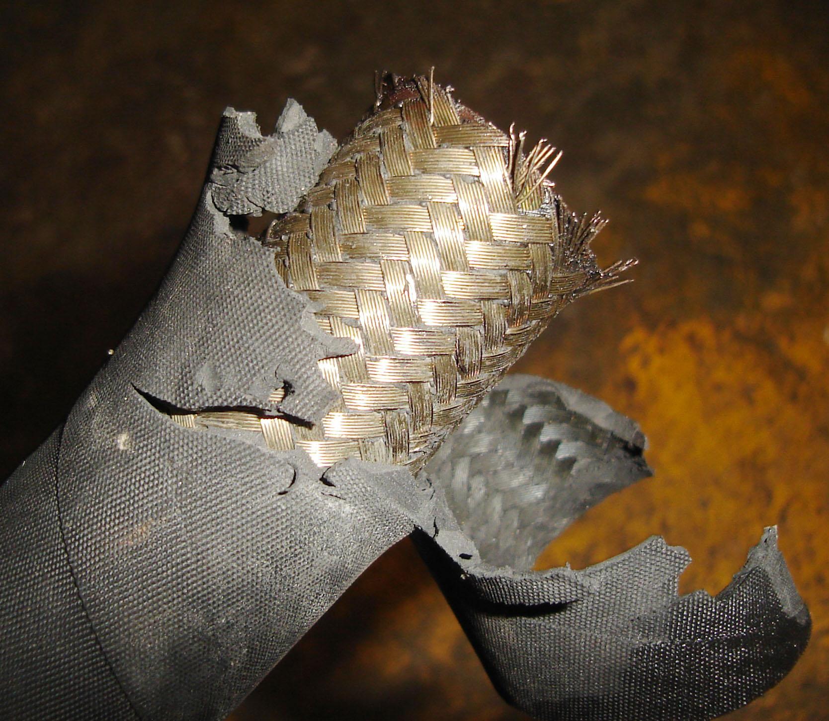

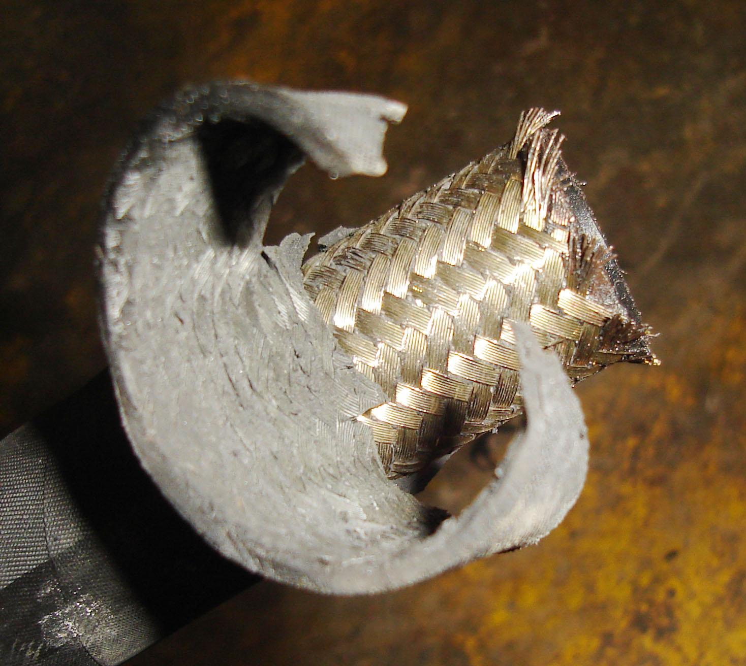

最近,我们用的钢丝编制软管外胶出现成片脱落,具体请看下面的图片,有关专家多指导指导。

这个怎么回答?  T7 a& j+ R2 ~# G6 _2 h
现场环境恶劣和质量问题。
4 l+ ?% Z$ S4 f2 p5 p3 v+ Q5 I$ [高温、多水等
发表于 2007-8-21 20:07:41 | 显示全部楼层 来自: 中国浙江杭州
感觉橡胶老化,是不是在非常恶劣工况下工作,如果不是我怀疑生产厂质量控制存在问题
发表于 2007-8-21 21:15:51 | 显示全部楼层 来自: 中国安徽铜陵
从图片来看,不是老化的问题,应该是橡胶与钢丝硫化胶合质量的问题。
 楼主| 发表于 2007-8-22 08:25:10 | 显示全部楼层 来自: 中国安徽合肥
这是刚进的新的胶管,还没用过,我们是做胶管总成的,所以那种胶管现在都停了。

发表于 2007-8-28 23:28:07 | 显示全部楼层 来自: 中国广东广州
这是橡胶的外层与钢丝增强层粘合不好
发表于 2007-8-29 07:54:40 | 显示全部楼层 来自: 中国福建泉州
液压胶管应该存个3年4年的没问题,应该是质量上的问题可能性多一点!
发表于 2007-8-29 17:34:36 | 显示全部楼层 来自: 中国陕西西安
从外观看有以下几个可能造成原因:1.是需要剥胶的软管,没有剥胶:2.管套使用不当,管套里面的齿没有咬到钢丝上:如用国产管必须剥胶,因为他的工艺、胶质没有达到不剥胶的标准,如果这些都不是,那我们就从别的方面找原因!

发表于 2007-9-1 00:28:01 | 显示全部楼层 来自: 中国
外胶与增强层有粘合力要求的,取一截剥剥看看就知道了
发表于 2007-9-1 01:00:08 | 显示全部楼层 来自: 中国河南安阳
胶管的外胶质量有问题,从图面上看与生胶差不多。
发表于 2007-9-1 21:17:41 | 显示全部楼层 来自: 中国辽宁大连
橡胶与钢丝之间的胶合质量不好,应该属于厂家的制造问题,需要与厂家协商解决。
发表于 2007-9-2 19:13:05 | 显示全部楼层 来自: 中国河北石家庄
厂家的制造问题!橡胶硫化不好
 楼主| 发表于 2007-9-3 14:25:24 | 显示全部楼层 来自: 中国安徽合肥
原帖由 vctjiang 于 2007-8-29 17:34 发表 http://www.3dportal.cn/discuz/images/common/back.gif7 [2 E: Q3 @! Y% J/ K. L
从外观看有以下几个可能造成原因:1.是需要剥胶的软管,没有剥胶:2.管套使用不当,管套里面的齿没有咬到钢丝上:如用国产管必须剥胶,因为他的工艺、胶质没有达到不剥胶的标准,如果这些都不是,那我们就从别 ...
/ _  W) O. O$ Z8 \9 B. C( U/ v( |1 F: G
# \$ O. U4 h2 y! d首先感谢你的回复,但这不是我要的结果,因为上面我已经说明胶管是新进的,并不是扣压后所引起的,是在剥胶时产生的情况,我还是同意大家的观点(外胶的自身质量或是硫化产生的问题),同时也肯请版主为这些朋友加点分,在此先谢过。
