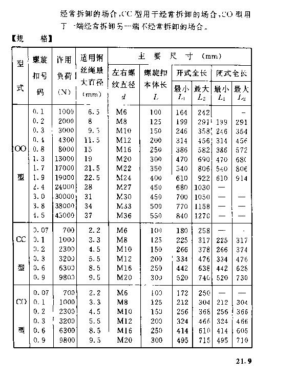

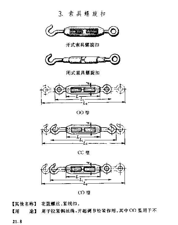

想了解花兰螺纹的特点和标准型号,不知道哪位高手知道?

是不是下面的这个东西啊。摘自五金手册。) N7 C7 \; R) i
不是叫花兰螺纹的。

 楼主| 发表于 2007-8-23 09:03:17 | 显示全部楼层 来自: 中国山东烟台
我也不太清楚,可能就是左右旋螺纹,谢谢二楼的大大。

我没说清楚,从网络上和手册上查到的是“花蓝螺丝”,不是“螺纹”,两端的螺纹是普通螺纹,分别是左右旋的。
6 J  ]9 N4 h6 h* a5 _' p/ S( J
) K! S5 f0 \, D翻了一下老手册,上述表格采用的是“沪Q/JB43-66”,一个很老的上海企业标准,另外有船舶行业标准CB/T 3818-1999《索具螺旋扣》:
# p" G( b! X' {6 p, x4 m" G$ Uhttp://www.3dportal.cn/discuz/viewthread.php?tid=295310&highlight=3818
! }( d, J4 I, J% z+ W" ^
& K# u3 f% g! Z+ x这两个的技术数据好像还有点区别。
& J5 F4 \0 u4 G7 c6 y
