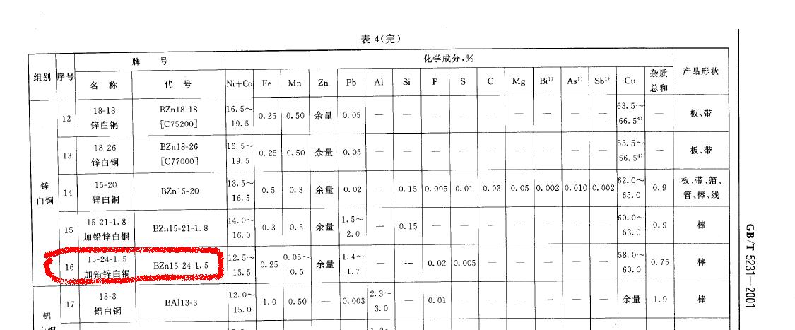

类似于中国国家标准的BZn15-24-1.5+ u! G5 K' A5 @) K8 c3 N
具体详见附图
