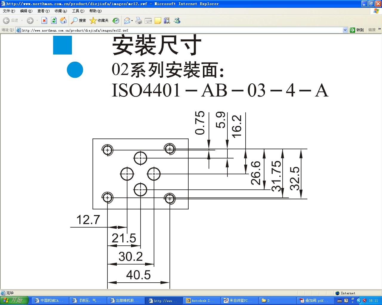

请问是不是所有的叠加阀(板式安装)的阀只要通径一样,A、B、P、T口的尺寸是不是都一样( Y; x5 j3 i0 z1 z% N
我现在要用一个moog的伺服阀(阀已经必须用这个了,改造的),6通径,但是没有样本,
; {* D5 A$ i* B我还要在他下面放一个液控单向阀,+ q, b3 Q  c1 u7 N
问题是:
* l0 H/ O) ^8 e" A) J我是不是可以随便选择一个6通径的液控单向阀(板式安装)就可以匹配成功呢?

肯定不是,不会所有的尺寸都一样的。同一个厂家的应该是一样的

ISO4406标准规定了板式连接的具体结构\尺寸
$ L! E4 a' v$ }5 W$ ?$ j都市一样的+ M% U; p- `& t' d+ F: }$ O
0 y  g2 J! i' F5 }% P; }5 J
你的这个是6通径的
发表于 2007-8-21 20:55:44 | 显示全部楼层 来自: 中国辽宁沈阳
叠加阀的尺寸现在是国际标准了,基本上只要通径一致就可以替换6 q/ L' A/ ]) ^% v9 Q

同意版主所说,再补充一点,同一厂家同一通径的阀,新系列和旧系列的安装尺寸可能也不一样
2 o! W) G$ d1 i3 _5 R( g8 |但基本都按照ISO标准
3 V% \$ x& Z! q' J我查了一下这个底面安装尺寸和华德的Z2S6...-30B/...一样

我看了北部、atos、力士乐、榆次油研的样本,6通径的都是上面贴的尺寸,
, F% N" }: m' U" d6 h9 vmoog的没找到,安装尺寸31和32.5,完全一样,只不过有的Y、X口的尺寸不同,但是阀通径的口尺寸都一样

3 H8 J# ]+ s# f8 @) u/ c& DG631 安装面符合国际标准:ISO 4401-05-05-0-94- C* T2 _4 \. Q
D633 安装面符合国际标准:ISO 4401-03-03-0-94) m' z1 J' `. m! n, V
D634 安装面符合国际标准:ISO 4401-05-05-0-94
3 X) v* n* Q* c/ `- }$ a- c5 q( MG761 安装面符合国际标准:ISO 10372-04-04-0-92
