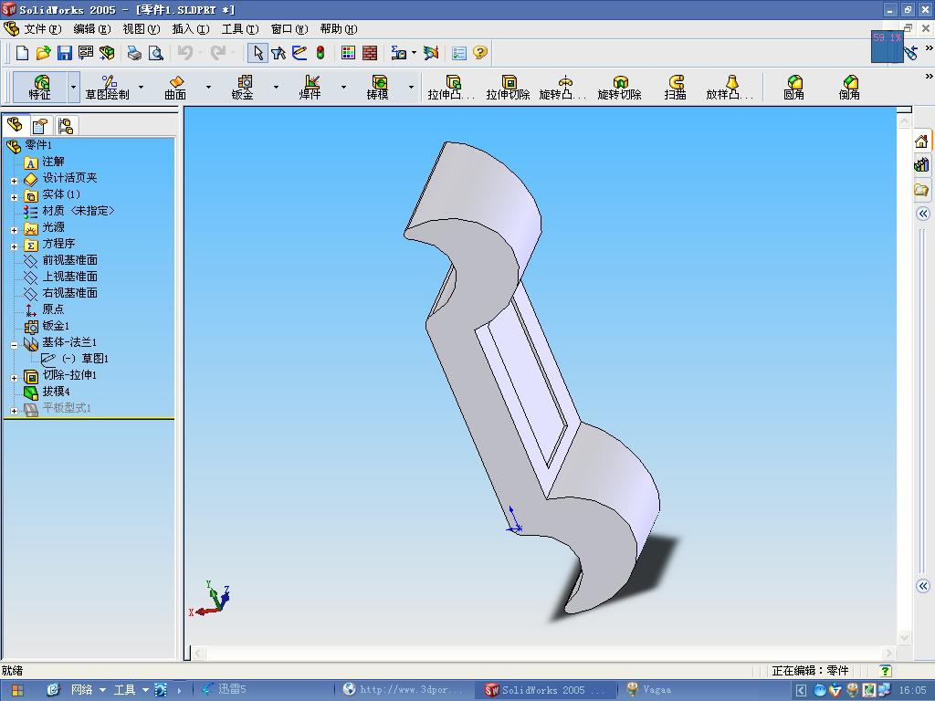

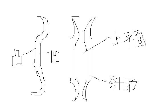

这是一个铸件  零件本身应该是这样      然后我想给它拔模, J0 N  O0 h, O3 B  x8 j* ~
$ O# M7 R4 A; b" _7 [7 x  ~并且拔模后上平面往外凸,下平面往里凹都成同一方向的弧形     ) f" [! M# V5 W6 F% c, g
; b1 [. a% f& |8 a要是还不清楚  我回头传个照片吧   ;) ;) ;) ;) ;)    / o6 r" u5 s8 W4 ]2 C9 y
我先手绘一个

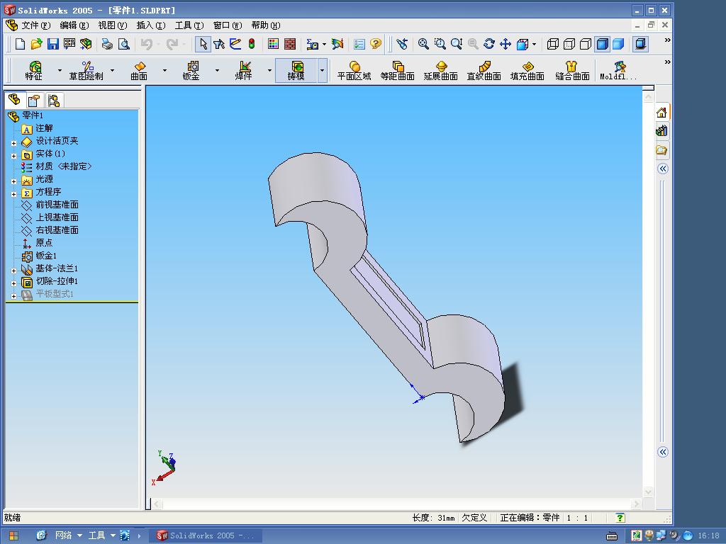

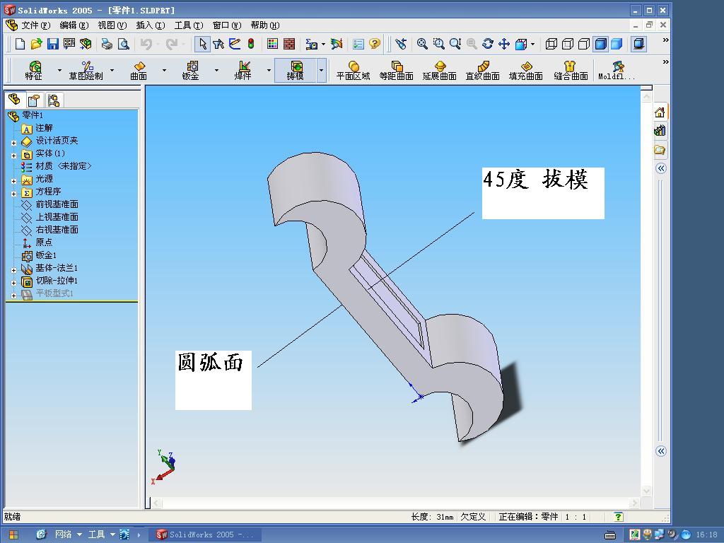

 楼主| 发表于 2007-8-22 09:40:32 | 显示全部楼层 来自: 中国天津
要是光考虑拔模呢
光考虑拔模怎么弄这个图  45度拔模 ;) ;) ;)

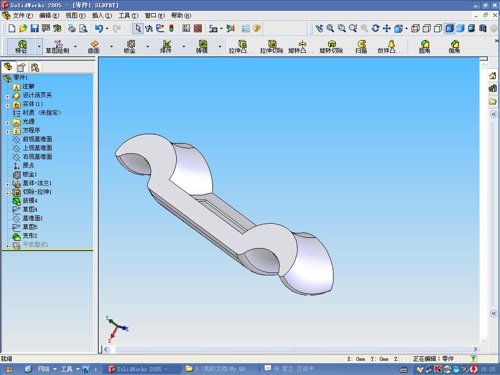

发表于 2007-8-22 11:40:17 | 显示全部楼层 来自: 中国江苏苏州
用除料做出拔模斜面,然后再用变形命令做出你要的凹凸形状就好了呀。

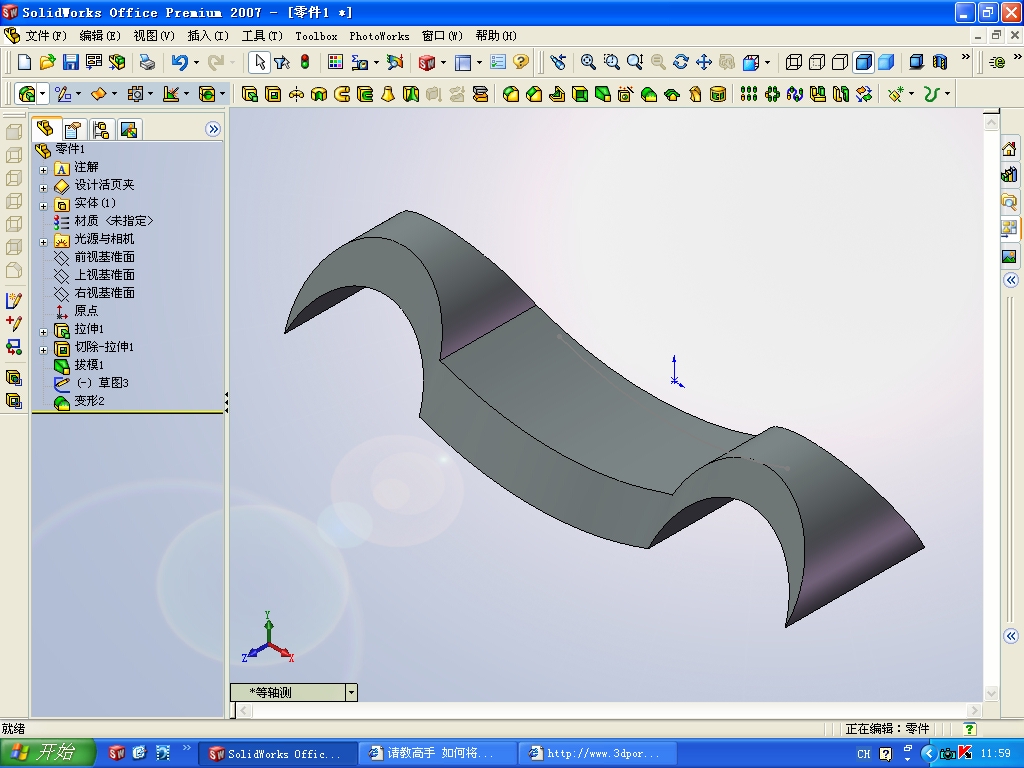

发表于 2007-8-22 12:00:19 | 显示全部楼层 来自: 中国江苏苏州
你要的是这个样的结果吗?给你参考一下希望对你有帮助。
 楼主| 发表于 2007-8-22 13:46:20 | 显示全部楼层 来自: 中国天津
终于等来了
先谢谢兄弟  辛苦辛苦  ( A1 e. ~/ W, g, a" e  B& f: Y* u
拔模没错 就是弯曲的方向错了 不是以宽为中心弯曲 是以长为中心弯曲 不知道我说的准确么
  N" u" g3 R9 O/ f$ Z/ u0 d) }9 u5 }. O! Y2 e
另外请教如何拔模  我就会拉伸切除什么的   拔模 不会  能否做个gif教我
/ o1 ?% H4 w8 _- ~. M8 y% {
; s( ?' f; ]3 N/ T4 n6 d不管怎么样  谢拉 兄弟
 楼主| 发表于 2007-8-22 16:09:41 | 显示全部楼层 来自: 中国天津
拔模 我混出来了 :lol: :lol:    变形还没有得到要领 .....
 楼主| 发表于 2007-8-22 16:29:10 | 显示全部楼层 来自: 中国天津
弯曲命令中 折弯轴如何改变啊
 楼主| 发表于 2007-8-23 16:28:16 | 显示全部楼层 来自: 中国天津
感谢donaihua 同志!!!!
7 q+ x, C- c) c3 j  D他指导了我完成这个零件的3维设计,希望斑竹给加分!!!!!!!
发表于 2007-8-23 19:31:06 | 显示全部楼层 来自: 中国上海
还要变型呀,这类拔模是不是有一定难度呀。
 楼主| 发表于 2007-8-24 08:19:33 | 显示全部楼层 来自: 中国天津
看着有点难度 其实在donaihua的指导下 我做完这个样子还是比较容易的  只不过尺寸上不准确 不知道怎么回事   原来是矩形的时候宽是18  拔模后变成22.43了
