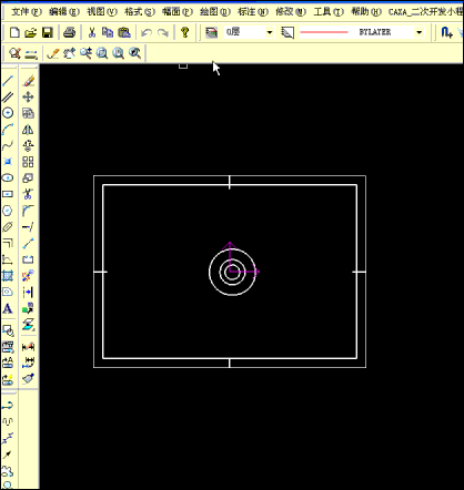

发表于 2007-8-21 18:46:13 | 显示全部楼层 来自: 中国广东佛山
楼主说的是不是绘图比例?
0 E) |8 F" Z, m* s# K' p& F/ H+ Y- q% ^8 |
; B" k( [! K! V) q7 G5 o/ e- l; s, u. G! h
还是尺寸的测量比例?9 D1 P0 n& ~& Q# T$ b
