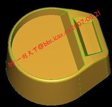

请各位大虾指点一下这个是怎么编程,把做好的上传给我好吗?图形我已经上传,见下面1.RAR

发表于 2007-8-21 19:17:30 | 显示全部楼层 来自: 中国浙江金华
是整体做吗,还有平动多少?
 楼主| 发表于 2007-8-21 19:21:01 | 显示全部楼层 来自: 中国湖北武汉
整体做出这个外形出来.这是最终效果图

发表于 2007-8-24 22:47:47 | 显示全部楼层 来自: 中国香港
那兩個尖角位,根本沒法清,; Q: M1 j2 I6 W! i! c4 u
本人建議你利用這只銅工拆多一只出來清角(也就是銅蝕銅)
8 \4 o6 F1 C& X5 y$ S那就可以做到了,想一想.
发表于 2007-8-24 22:53:15 | 显示全部楼层 来自: 中国香港
還有你那個面破得很利害,補一補吧!
发表于 2007-8-25 14:58:11 | 显示全部楼层 来自: 中国台湾
火花位0.1,由icax浮水印可以看出
