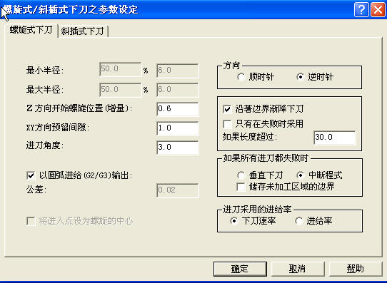

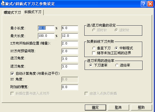

请问这几个参数的用法.通用举例用来说吗,一直没弄明白的,帮帮忙,谢谢了.

螺旋下刀
螺旋下刀
斜插下刀
斜插下刀

XY方向预留间隙是如何来定义和运用的,请楼上老兄来解答一下行吗?
发表于 2007-8-21 21:08:26 | 显示全部楼层 来自: 中国广东东莞
下刀时不能太靠边了
2 c* c) l$ y' j  v$ n" L$ U要给一定的间隙, D" P# \+ M- x* p0 [+ k1 }
如果给的太小的话5 H- Z9 x, R% ?) A2 K' H
就有可能在边上留下下刀时因为刀摆而产生过切
 楼主| 发表于 2007-8-22 08:42:33 | 显示全部楼层 来自: 中国湖北武汉
明白了.谢谢楼上老兄
发表于 2007-9-5 03:47:40 | 显示全部楼层 来自: 中国天津
但是间隙也不能太大了,否则狭窄凹槽会加工不到
