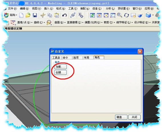

发表于 2007-8-22 12:08:49 | 显示全部楼层 来自: 中国浙江台州
原帖由 yeyangnuaa 于 2007-8-22 00:40 发表 http://www.3dportal.cn/discuz/images/common/back.gif
6 r0 w* o" h% Y8 m( R不会吧?你问的问题与你的积分好像不相称啊!, Q4 M; ^5 w8 E  O2 v( L( [& v
如果菜单里没有那个命令,你到工具->自定义->命令面板里面把所有的指令都拉到菜单里去吧。
) }% R4 Y, ~" mUG默认的菜单里是少了很多命令,每次重装电脑都要拉一遍,让我很是烦恼 ...
& V1 i- ~$ C, l! T% z你可以先将创建好的角色保存起来,用的时候加载一下就OK了。

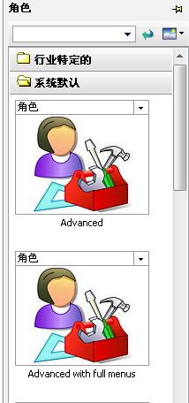

发表于 2007-8-22 19:24:32 | 显示全部楼层 来自: 中国湖北孝感
原帖由 wsm_30 于 2007-8-21 19:56 发表 http://www.3dportal.cn/discuz/images/common/back.gif) c( G2 g! g( q% Q: W: y
本人使用的4.0版本,在曲面里面有曲面偏置的功能,请朋友指点一下,能不能做变量的曲面偏置,我使用了多次只能做等距离的,不能做变量的吗???
# o4 \7 S* ^/ [+ E
看看这个,选高级菜单充满,重启UG
