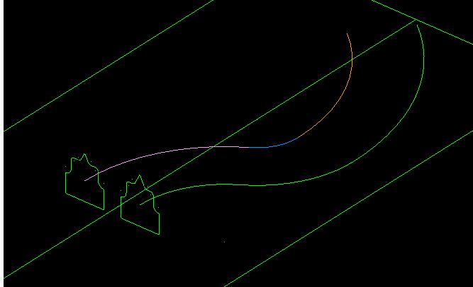

在X10中扫描线由三根线组成,怎么做啊?谢谢9 c: n4 K- b& J

不是跟其他版本一样吗?
$ Z( B$ J( [) L  i# f" j" U' H9 V先选择横线(一条或两条线)/ C% j6 C4 K4 z3 P
再选择纵线(一条或两条线)
' e( A3 ~  G% Y4 ]$ V1 B/ A横线或纵线中只有其中一个能选择两条线
' U+ @& C; y4 s% U这样,扫描曲面就能做出来啦
 楼主| 发表于 2007-8-22 08:27:40 | 显示全部楼层 来自: 中国江苏苏州
找到原因了.是扫描线没有相交,选了半天选不好,郁闷..........我画的相切圆再打断,居然不相交,修剪一下就好了...
