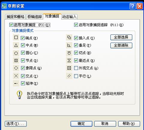

我觉得并不是显示圆心标志这一回事,而是对象捕捉中设置的原因,见图/ G* c9 Y/ Q9 s+ l" U- I5 }1 o8 [

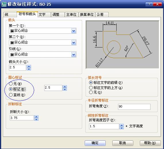

发表于 2007-8-21 21:18:26 | 显示全部楼层 来自: 中国浙江宁波
圆和圆弧的圆心标记是可以使用命令创建的,命令为:dimcenter;标记的大小可以使用系统变量:dimcen来设置大小;
5 _0 G  p# }# x. B8 j: j1 t& C7 Y当然也可以在标注样式里面设置,圆心标注的样式和大小;选择“标记”则在圆心创建十字标记;选择“直线”则创建圆的中心线;标注工具条上有“圆心标记”命令button;9 W: s1 T& u, M, H3 Q
