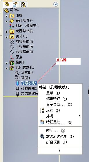

发表于 2007-8-22 11:22:58 | 显示全部楼层 来自: 中国河北邯郸
回复 #2 sdhappy 的帖子
看下图 打开设计树,在隐藏的地方点右键就OK了.
