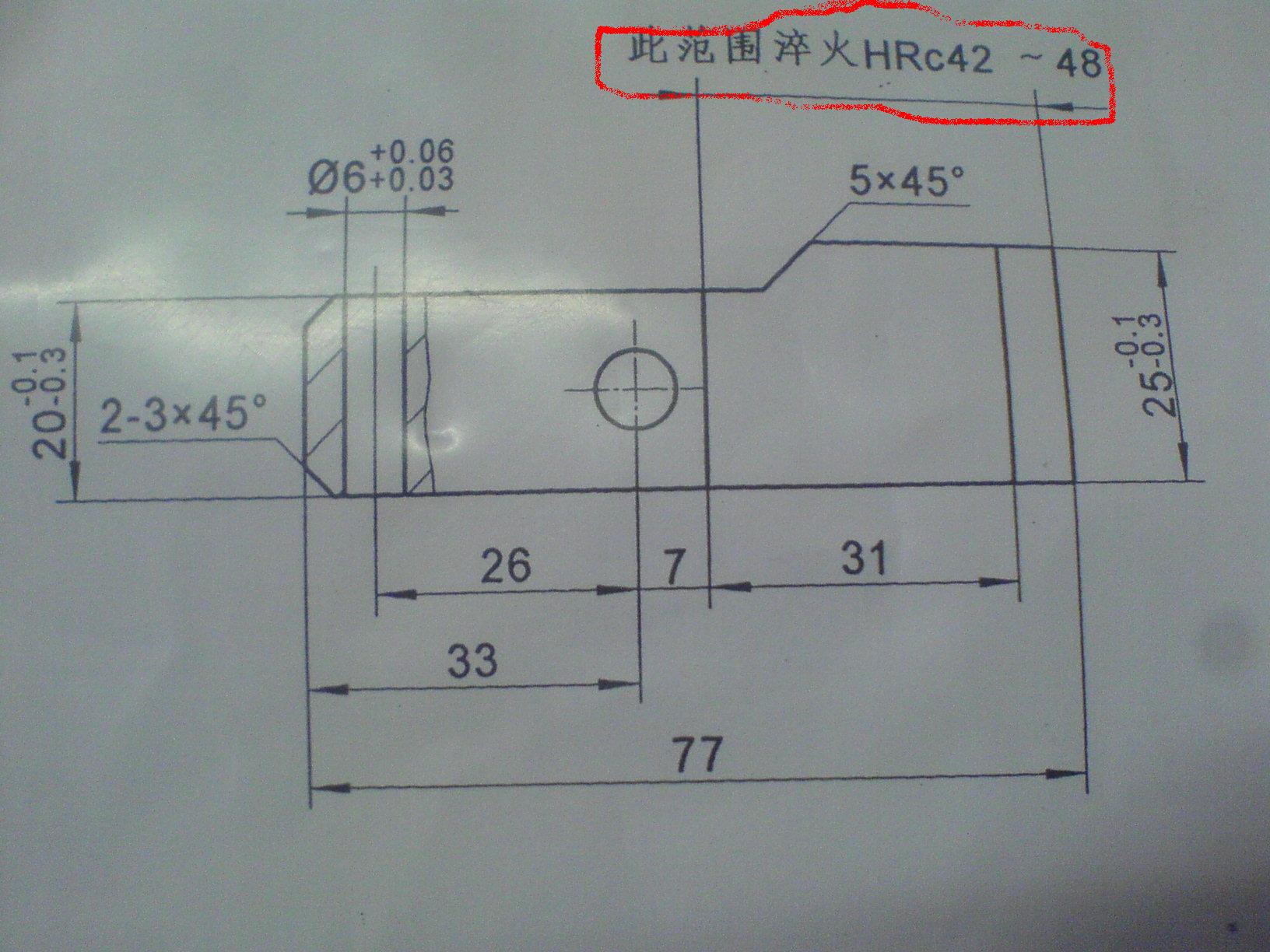

大家都来看看,这总东西是用什么方法淬火的啊?就是那个红色圈起来的那个

用盐浴,应该能成

采用中频炉局部淬火+低温回火就可以了
发表于 2007-8-22 08:17:26 | 显示全部楼层 来自: 中国江苏南京
常规的方法是用盐浴,吊挂起来只在需要淬硬的地方加热,浸入盐浴中.根据材料的种类选择合适的加热温度和淬火介质.应当没什么问题.

同意上的观点,批量大还是高频好!

同意,淬火加低温回火。

搂住的图片只是一个截面图,能不能传一个三维实体模型上来看看,如果是外轮廓比较规整的话就可以直接采用高聘或中频都可以,要是外轮廓不规则,那只能选择盐浴淬火了,中高频淬火也是有局限性的,虽然他的效率很高。

要高频 25个mm厚能淬透吗?
4 H8 Z  i/ O7 y7 e1 j- G一般用淬火加低温回火 能够搞定了

若对心部的硬度没有具体要求,最好采用中频淬火,这样更加容易控制.

盐浴、火焰和感应淬火都可以

应该用盐浴的方法进行淬火

一般热处理,用端淬法.如果是普通的一般材料,加热到880℃左右保温后降到800℃淬火,后中温回火.
