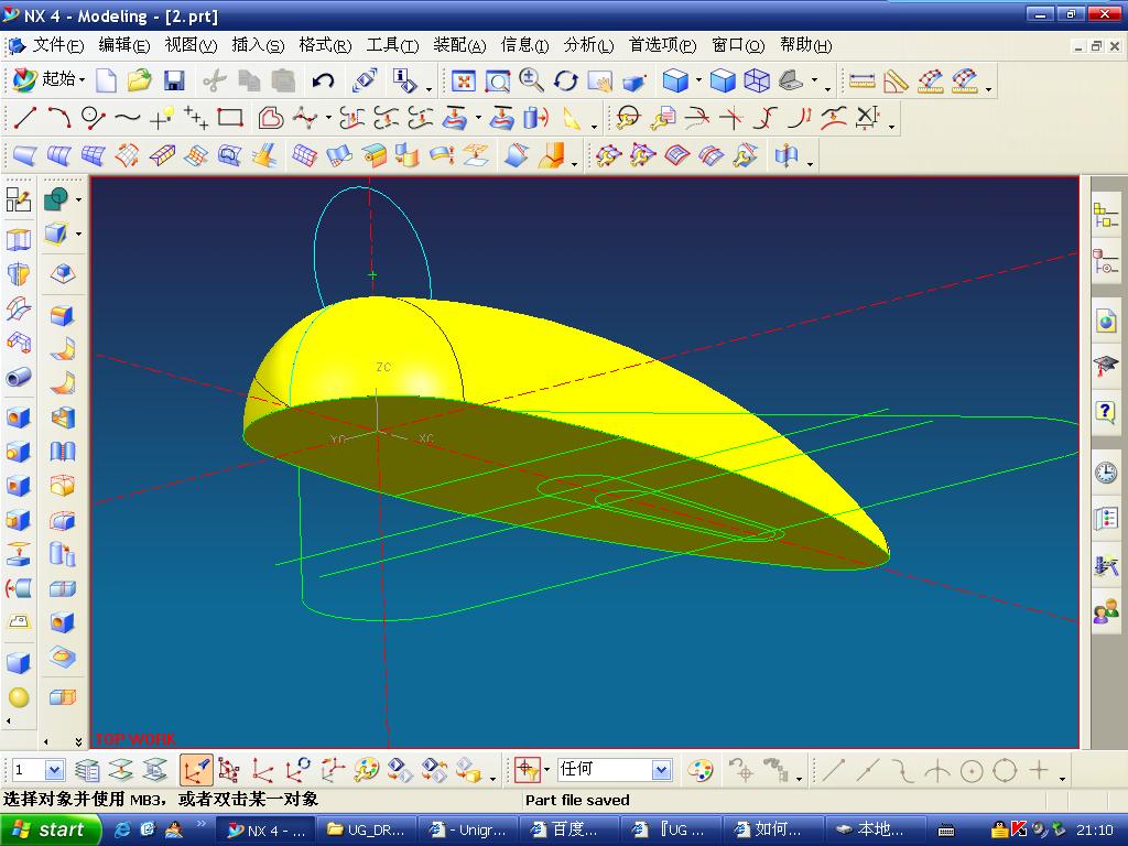

[已解决] 怎么把这两个面缝合成实体
发表于 2007-8-21 21:10:37 | 显示全部楼层 |阅读模式 来自: 中国广东深圳
怎么能这两个面缝合成实体呢,如果不能怎么分析这两个面的不封闭性!# {! G2 L" f2 t3 {
高手说明下,谢谢啦,在线等+ W" n, z* G; {) p! G: I' X' {

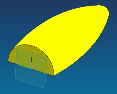

发表于 2007-8-21 23:22:32 | 显示全部楼层 来自: 中国江苏南京
你上面那个面不能用扫描做,应该用曲线网格做,那样缝合就能成实体了。: N5 T3 h, G7 y) U8 z
扫描做的在端点处有收敛,不连续,自然缝合不成实体了。; b- s; C7 m, L' T0 s5 V' v/ o
我做的图给你看看。

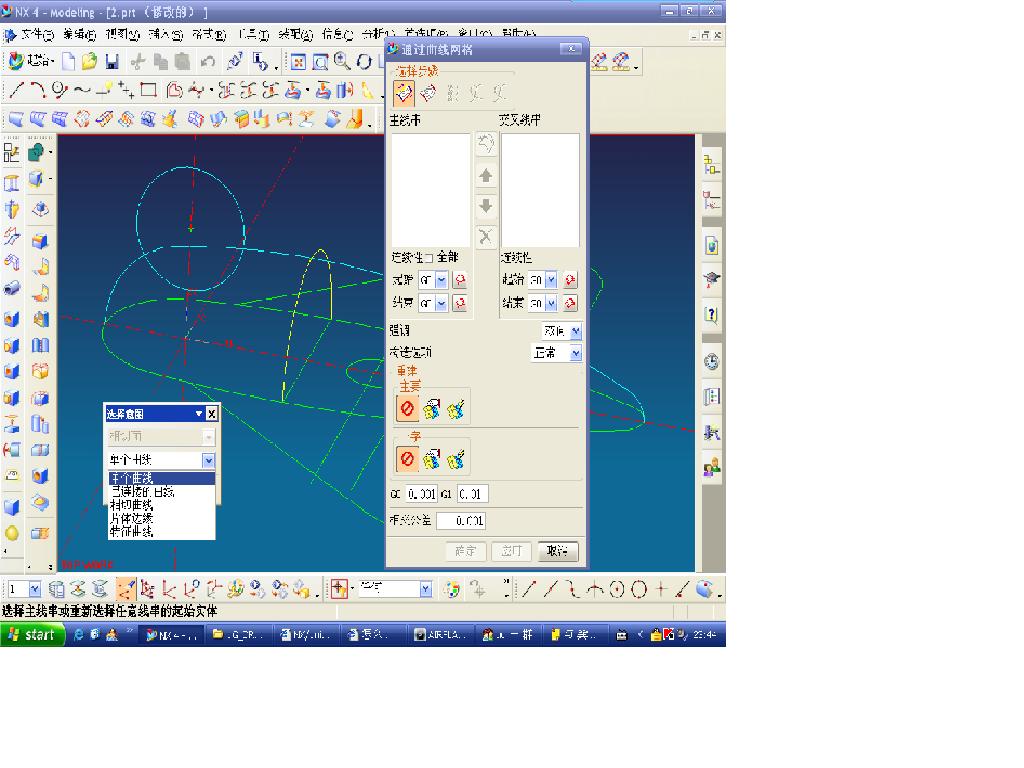

$ {# p) J6 d8 ^7 w, j大师,我还想问您,我用的是UG4.0,曲面网格功能不能选取点,那应该怎么作这个曲面呢?
发表于 2007-8-22 00:22:32 | 显示全部楼层 来自: 中国江苏南京
可以选点作为“线”的,但是在点附近总会产生一些收敛,所以效果不会很好。在这里我可以给你演示一下拆线的思想,其实这是我自己悟出来的,但是在郭冲展教程里早就有了那种做法。具体见图吧。

还是通过做线来实现的的这个网格曲面!
8 ?8 S' x  C' y  {) t让我多学了一招!- M6 ^/ z8 J3 S3 Q7 Z0 C! w7 y
对了,大师能不能给我们讲讲关于已扫掠的不连续以及在ug中怎么分析出扫掠面的不连续的?

发表于 2007-8-22 01:44:03 | 显示全部楼层 来自: 中国江苏南京
首先不要叫我大师,我只是一个普通人而已。
6 `" R. I: G  K) H& b! E你要看它是否连续有时很简单,把边界点放大就可以观察到,你给我的那个图,我直接用鼠标中键放大就看见了。还有就是直接用分析->形状->面->反射命令可以比较精确地分析出面的连续情况,包括G0,G1和G2等。至于怎么看,你可以找帖子学习了,论坛里有很多好资料。
