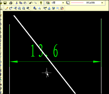

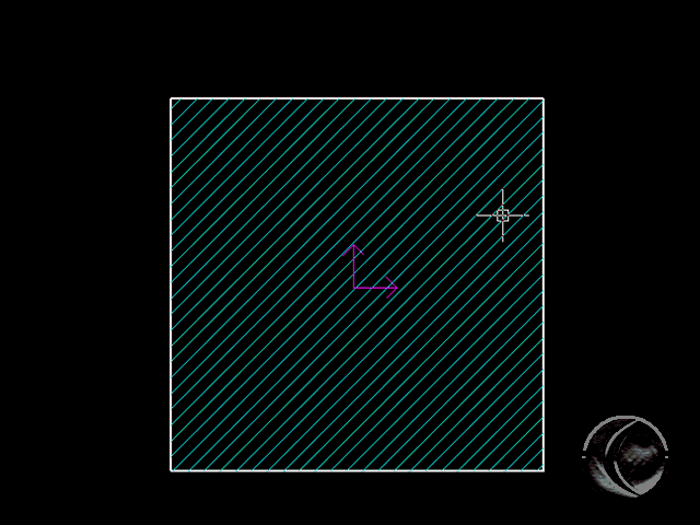

我用的是电子图板2005,正版的。我想实现尺寸线标注时所标注的文字不受线条的影响,也就是说,线与文字相交时,线条能够断开。不知如何设置,望指教,还有,我的打印机不能很好的识别剖面线很多时候打不出来,重新编辑后的剖面线才能打印,是硬件的问题吗?谢谢

不用设置吧,这跟生成的顺序有关系。9 O% |: d, z5 i
当标注文字与所绘图形相重叠时,好比是刷油漆,哪个最后刷上就显示哪个。% |8 w" c/ G5 d! S. W# q
先做好图再标注,在文字的下方图形线条是断开的。3 u4 l0 d) s, c$ T. z
如果之后又编辑了图形,文字被遮挡的话,只要选中标注拖动一下随即退出选择就行了。2 _+ ]: I  W* p$ |: D
我用的是2007,不过我想2005版电子图板上也是一样的。
' N9 Z8 i5 j+ ?+ M8 `& H 3.gif 6 k4 b# X0 N, c; D/ ]

发表于 2007-8-22 13:55:52 | 显示全部楼层 来自: 中国山东枣庄
正如楼上说的,所有标注最后标就可以了4 v% N+ c8 t, s! b- R  t/ |
如果被其他线遮住了
9 A* a" j  S0 C* ]2 a- D" U2 u! M编辑一下标注就可以了

 楼主| 发表于 2007-8-22 20:29:13 | 显示全部楼层 来自: 中国内蒙古赤峰
谢谢帮忙。后标注在电脑屏幕上看似断开的,但打印出来后却不是断开的,不知为什么?难道你们的打印事也能断开吗?是不是我设置的有问题?我曾经试过二个打印机,都是不断开的,包括剖面线。望指教。谢谢

原帖由 雄附屯 于 2007-8-22 20:29 发表 http://www.3dportal.cn/discuz/images/common/back.gif
1 ~8 I# }* s& ?7 ^谢谢帮忙。后标注在电脑屏幕上看似断开的,但打印出来后却不是断开的,不知为什么?难道你们的打印事也能断开吗?是不是我设置的有问题?我曾经试过二个打印机,都是不断开的,包括剖面线。望指教。谢谢
1 D$ @- y) P1 ?+ a" V$ T
在打印时,有设置,操作如下
zcp68941125 + 3 应助
发表于 2007-8-23 00:21:41 | 显示全部楼层 来自: 中国北京
就像楼上所说, 把文字消隐选中。
