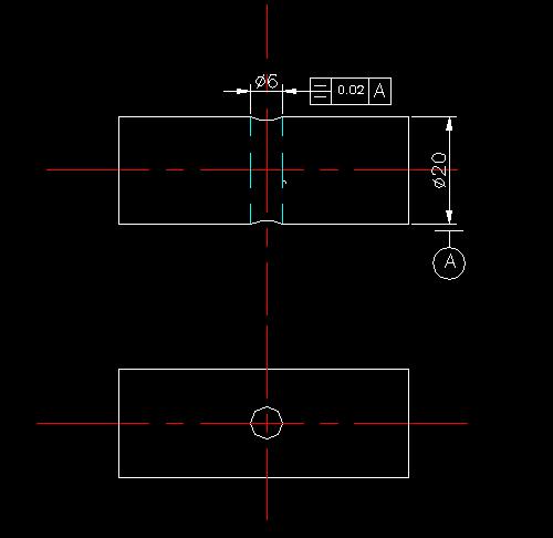

最近生产一个工件,工件是这样的,一根销轴直径20mm上从侧边钻有一个直径6mm的孔,图纸要求测量,孔对销轴中心的对称度,研究了半天还是没法测量出来,特来这里向各位高手请教了!谢谢!

发表于 2007-8-22 12:48:31 | 显示全部楼层 来自: 中国山东青岛
不发图不大明白意思.是要控制孔轴线与销轴线之间的距离?测两垂直轴线确实很抓头.1 f/ E  a" f% h8 z' E5 W3 H! ~/ |
' ?) ?5 r0 r1 \) u- q) D% @* j可以这样:
* M) P# A- s* \( y. c- n. F把销垂直安装好,在销靠近两端处分别打4点,得出2个圆心坐标.
9 F% T4 S* _  S" M4 f6 w3 I把测头转90度,从孔一端伸进去,在孔的两端,中心分别各打4点,得出3个圆心坐标.' h& G: r. n* m7 s1 A- f+ ]+ k
最后用轴和孔两端的4个圆心坐标定基准面,求出孔中心到基准面的距离,换算后得出对称度.5 ^* F5 M2 }$ Y9 ~9 y0 k  f
# E; m$ J0 j. `0 @$ m! r这个方法很麻烦.建议做一个通规,塞进去,然后用投影仪测.

这么小的问题用不上三坐标测量,其实真用三坐标测量,误差也很大,建议测量方法:, q1 ~& F  O- {4 T1 ~" S
1.用6mm塞规塞入孔内5 ?( u5 c( p7 P$ @1 S" t% x
2.用V铁将轴支撑% }5 W; Y5 @/ j" }
3.用百分表将塞规调平,测量塞规到平板高度.
2 P; v) G( G- ~# h4.将轴转180度2 A/ \$ I: p& z- E$ G; c
5.重复3步骤3 C+ x  D2 l# ^0 M
6.两次差值即可

还有简便方法:7 h; K* n, J) c" `; m
市场上有这样的千分尺,外测砧为圆柱销,内测砧跟普通测砧一样,将外测砧插入孔内,内测砧贴上轴面,测量孔到轴面的距离,两边差值即可.

 楼主| 发表于 2007-8-29 22:28:58 | 显示全部楼层 来自: 中国福建厦门
原帖由 atone 于 2007-8-21 23:03 发表 http://www.3dportal.cn/discuz/images/common/back.gif
. l- s6 Q" Y9 q  Z% Z( @' a% g最近生产一个工件,工件是这样的,一根销轴直径20mm上从侧边钻有一个直径6mm的孔,图纸要求测量,孔对销轴中心的对称度,研究了半天还是没法测量出来,特来这里向各位高手请教了!谢谢!
( O$ J! }2 I8 [
# L  L) o' K- |
/ v, d3 n% `1 u8 N上图了,高手烦请再进来看看。

假如这个不是一般的工件而是要作为专用检具呢??这种测量方法会不会误差比较大了,毕竟量具的精度都是要求比较高的。
发表于 2007-8-29 22:53:36 | 显示全部楼层 来自: 中国浙江宁波
六楼的检测方法能精确到丝,应该可以满足楼主图纸要求了,你的图纸孔都没给出公差,他的这个方法应该可以瞒住你的要求了。
 楼主| 发表于 2007-8-29 22:58:49 | 显示全部楼层 来自: 中国福建厦门
谢谢LS的回复
' I" @9 L/ ?; D$ |9 A( P  f但这种测量方法塞规在孔内也是配合的,会不会增加了测量的累计误差呢?还有就是旋转180度感觉也是个问题?6 c2 t$ }) d4 J, B1 n# O

发表于 2007-8-30 18:21:51 | 显示全部楼层 来自: 中国浙江杭州
回复 #13 atone 的帖子
不用塞规,你可以用高度将孔前后调到水平就可以了。

发表于 2008-3-21 15:58:10 | 显示全部楼层 来自: 中国四川雅安
用V型铁支承轴,然后用扛杆表找平两端孔并记录读数,旋转180度从复前边方式,比较差值就搞定了。
发表于 2008-3-22 23:36:43 | 显示全部楼层 来自: 中国浙江嘉兴
我提个方法看行不:(用三坐标测量),机械方法6楼的很不错。. L) w; R8 @' h- O6 g$ J. s
1.用6mm  PIN塞入孔内6 W) G7 G! w3 C8 `6 a! V
" y0 K) p  j3 |8 p0 [3 D5 M2.用V铁或其它方法固定好测量工件放置位置要便于测量。6 J% I9 O3 W$ R$ n0 r. q& v
1 v$ o+ j5 T' S2 l. f) L- D
3.测量端头的四个投影斜面圆。
4 x0 P1 y, e4 o$ T: W& G& k- V
3 d8 T6 I% b& |9 n5 W/ E* _4.用其中的三个圆建立坐标系。# @1 s( i4 i3 C0 ^
$ ]5 s5 I8 E. ?1 ~1 H- P$ `% e
5.让PIN的两个斜面圆投影到中心平面上就可以算出对称度了。
