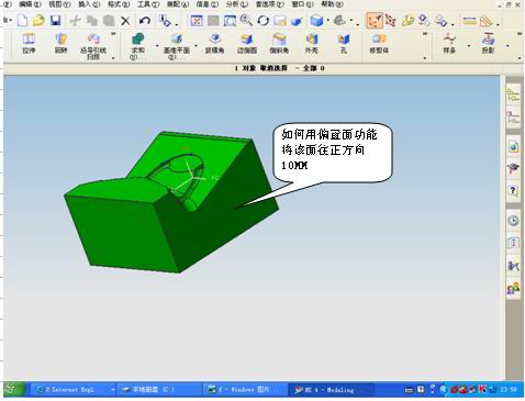

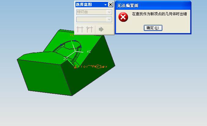

图示的面用偏置功能往外走+10MM动不了啊,该怎么弄?

应该是上面的圆弧问题,在偏100的时候,拓扑结构要发生变化,所以不能偏100了,要是偏100的话,朋友希望圆弧是什么样子的呢?
