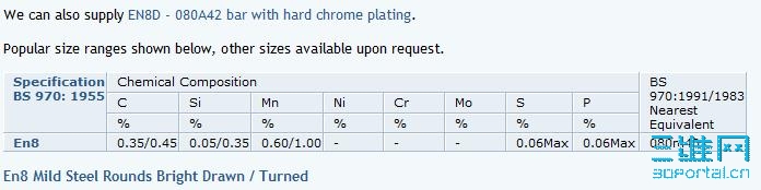

查到的资料如下:
1 R$ O  p4 t* h# {( y" Q" rEN8是一个纯粹的良好的拉伸强度钢中的碳。  它通常是供应冷拔或冷轧。 拉伸性能可以有所不同,但通常在500-800 N/mm2。 2 \% B- v& G% y( c' S0 v
成分分析  :   C.  0.40%    Si.  0.25%     Mn.  0.80%    S.  0.015%    P. 0.015% " C# L9 s  G5 m3 O1 L/ L
! t7 Q8 V, z" u* |2 W7 z3 K5 Y% A' G% [8 P4 _7 i3 T; [0 B) C8 ^1 K3 c
; a. ?% D/ K( b9 O
EN8 also know as 080M40. An unalloyed medium carbon steel. EN8 is a medium strength steel, good tensile strength. Suitable for shafts, stressed pins, studs, keys etc. AISI 1040.
; }2 g7 J4 B# ?1 p6 Y7 KAvailable as normalised or rolled. EN8 is supplied as round drawn/turned, round hot rolled, hexagon, square, flats and plate.
2 r% P0 F& V, \6 |
BS 970 1991BS 970 1955 ENAISI/SAEWerkstoff
080M40EN810401.1186
080A42EN8D1042-
" `. a/ }2 h) n9 w$ s5 s
; e4 p6 c. j6 i( N! \3 E
3 j  J2 E, d0 A2 D+ w% [/ s
% d$ b6 M- `4 T5 ~) @- v0 J齐鲁特钢有限公司 有这样的材料。
