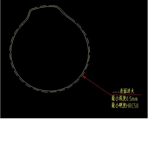

凸轮,材料为35钢,厚度4mm,如下图
  e) F6 K7 t5 Y4 v* ?/ U5 Y4 N/ [我想问的是,表面淬火是怎么进行的(两端面会不会同时被淬火了?),淬火和表面淬火有什么区别?

谢谢楼上的,我想请教的是,如何保证在我不需要淬火的地方不进行淬火

* {* \! i$ Q5 k! m) b# m/ Q什么意思,是说一般只能把凸轮表面整体淬火么?激光热处理应用广么?成本又如何呢?还有效果?

凸轮表面淬火而其他部位不变应该是比较容易的,当然,要有表面淬火设备,一般的热处理厂都有。象我们的一些轴类零件,安装轴承的一段进行表面淬火,而安装其他零件的部位保持较低的硬度。
