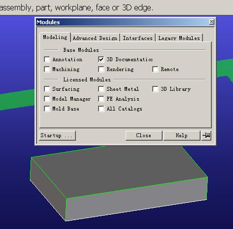

在appliation菜单中,点选module 然后选择3d doumention

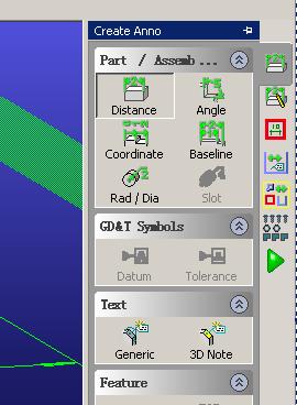

选择右边的菜单,可以进行角度和长度等参数标注

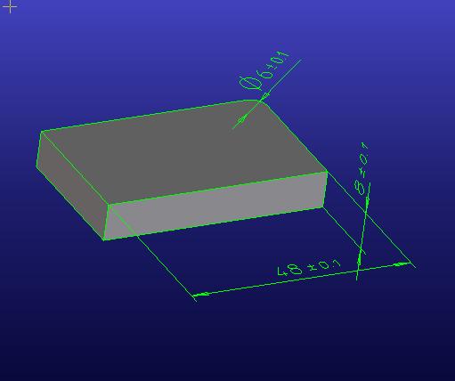

发表于 2007-9-12 19:44:26 | 显示全部楼层 来自: 中国广东东莞
例如: 角度,长度标柱
