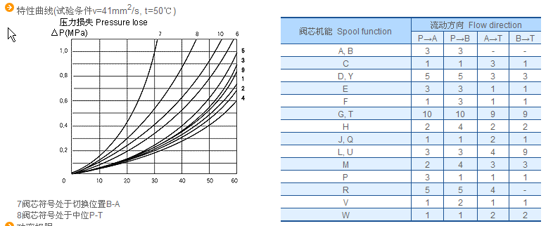

谢谢大家解惑!如何理解换向阀的性能极限曲线?

发表于 2007-9-12 07:17:52 | 显示全部楼层 来自: 中国河南安阳
原帖由 tian_93172 于 2007-8-23 10:48 发表 http://www.3dportal.cn/discuz/images/common/back.gif$ c& T! z7 p! `# ^2 \. }2 e
  I; j8 q( y& H* Y& z4 h
) |" X4 C1 ?- q8 c这是一个换向阀的通流量与压力损失的的一个特性曲线。右图为不同的滑阀机能对应的曲线编号。# W4 p; G( E9 e' u4 {
这是一个6通径的曲线图。

发表于 2007-9-12 08:14:11 | 显示全部楼层 来自: 中国广东深圳
上面的特性曲线中60L/min是最大流量,那么60L/min就封顶了吗?压差更大流量会不会更大一些呢?
发表于 2007-9-12 13:20:57 | 显示全部楼层 来自: 中国河南驻马店
原帖由 ejunccc 于 2007-9-12 08:14 发表 http://www.3dportal.cn/discuz/images/common/back.gif# I1 t* p) N! C3 r3 {( w% P) D8 P
/ i$ `* O0 E9 @4 ~不是说60L/min就封顶了,只是一个特性曲线,压差再大一些,通流量会加大,代价是压力损失增加,流速加大,系统易于发热等等。

发表于 2007-9-12 18:37:06 | 显示全部楼层 来自: 中国河北廊坊
换向阀的流量大小,主要还要看它倒底是什么机能的!机能定下来,才有具体的数据.需要的话,我可以马上让试验一下,真实情况倒底是什么样
