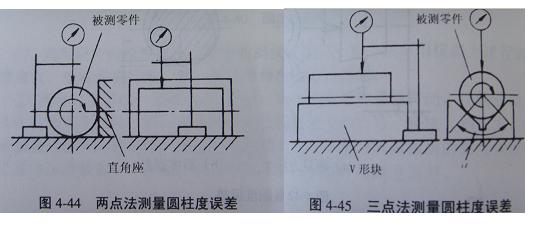

用通用量仪测量圆度和圆柱度时,用到三点法和两点法测量方法.还有这样的解释:两点法适用于偶数棱圆的圆度圆柱度误差的测量,三点法适用于奇数棱圆的圆度圆柱度误差的测量.
' `8 K! K) Z, m4 c' V: `我的问题是:怎么知道是偶数棱还是奇数棱呢?下面两图有什么不同?
# e. }/ ^9 s" y/ o) n 三点法两点法.JPG 8 d& \( \+ o' ^; {' R: p% `

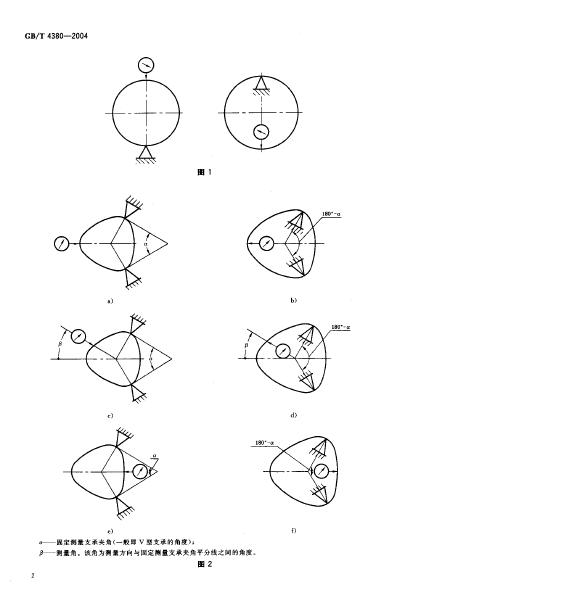

两点法和三点法的概念和示例在GB/T4380-2004《圆度误差的评定 两点、三点法》中有详细的规定。如果不知道,标准里指出应采用两点法和三点法组合测量。6 I4 z. ?/ Z) s0 Q: }; c) h7 G
你贴的图中看不出工件的区别,标准中的示例比较清楚。图2示例中是三棱的,如果用两点法测量,那各个方向的直径测量出来就是一样的,只能用三点法,这是如果旋转工件到不同的方向,测量值就会不一样,就能反应出圆柱度或圆度。

多谢三楼的,以前好像没有学过,不过,你的图上的三棱也太明显了吧!!??!!!
发表于 2007-8-23 08:16:06 | 显示全部楼层 来自: 中国上海
原帖由 lugger 于 2007-8-22 17:25 发表 http://www.3dportal.cn/discuz/images/common/back.gif6 @/ W2 P5 A3 S0 [( W
; u+ A3 c: C& ?, ~4 |8 n
% a; ?- c- w* _0 r1 i$ ~不明显怎么看的出来?这是国家标准里的,不是我的,要问问制定标准的人了,为什么要这么夸张。
