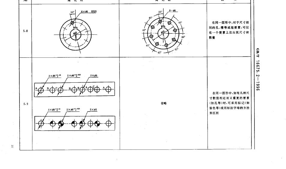

下面图中的四分之一圆阴影、四分之三圆阴影和十字阴影,这三个标志都是什么意思?请问有人见过没有?
发表于 2007-8-22 14:23:38 | 显示全部楼层 来自: 中国浙江绍兴
应该是打同样阴影的孔是一样的这个意思吧!
柠檬咖啡 + 3 应助
发表于 2007-8-22 14:33:20 | 显示全部楼层 来自: 中国上海
原帖由 liangzhudong 于 2007-8-22 14:23 发表 http://www.3dportal.cn/discuz/images/common/back.gif# l. o8 e4 a, w: x5 `; ~) q# \& j
, w, a" I- E" s) @  @8 p* T
4 @2 S' _% N/ [9 ?& U: e
应该是这样的,请看国家标准GB/T16675.2-1996 技术制图 简化表示法 第2部分:尺寸注法
柠檬咖啡 + 5 应助
发表于 2007-8-22 15:44:36 | 显示全部楼层 来自: 中国江苏无锡
同意楼上的意见,是同样孔的阴影

发表于 2007-8-23 20:02:20 | 显示全部楼层 来自: 中国浙江台州
同样标记的孔尺寸一样。
发表于 2007-8-25 09:27:27 | 显示全部楼层 来自: 中国河北邢台
对,这个就是同样孔的阴影,这在尺寸标注时会方便好多,表示同样阴影的孔是同样的尺寸

发表于 2007-9-3 15:17:36 | 显示全部楼层 来自: 中国上海
对完全相同孔的一种标注方法。这样就不必每个孔都要标注
发表于 2007-9-3 16:33:19 | 显示全部楼层 来自: 中国广东惠州
在图样中,如果孔的数量多的话,就常常用到这种方式,以减少标注及使尺寸相同的孔表达明确,易于识图。
