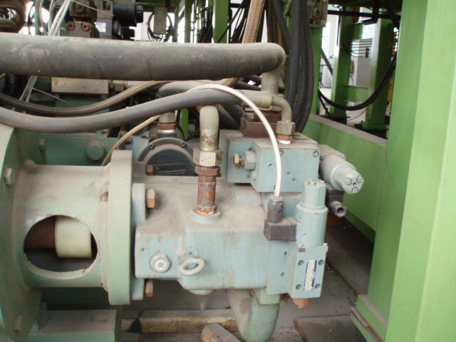

请问这是YUKEN的那种泵

应该是A系列04的泵!排量可能至少有90!
  ^" s7 n$ l6 o  ~0 @如果照片是楼主拍的话,可以看看铭牌的啊!

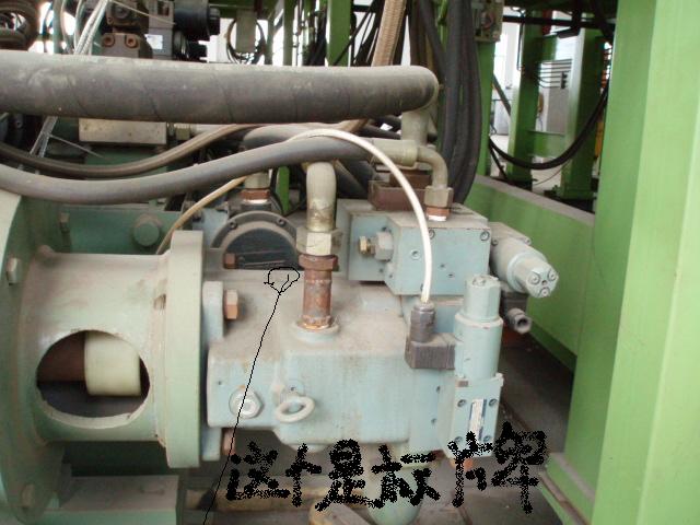

没油研的负载敏感型变量泵 ,带比例压力、流量控制的,这个应该是A90-F-R-04型的。& E% J# g) {% i1 H+ C# r; ~5 x: p
图中的接线有问题啊,比例流量阀没有接线。

A90-F-R-04(电液比例负载敏感控制型)

这应该是斜盘式柱塞泵。
