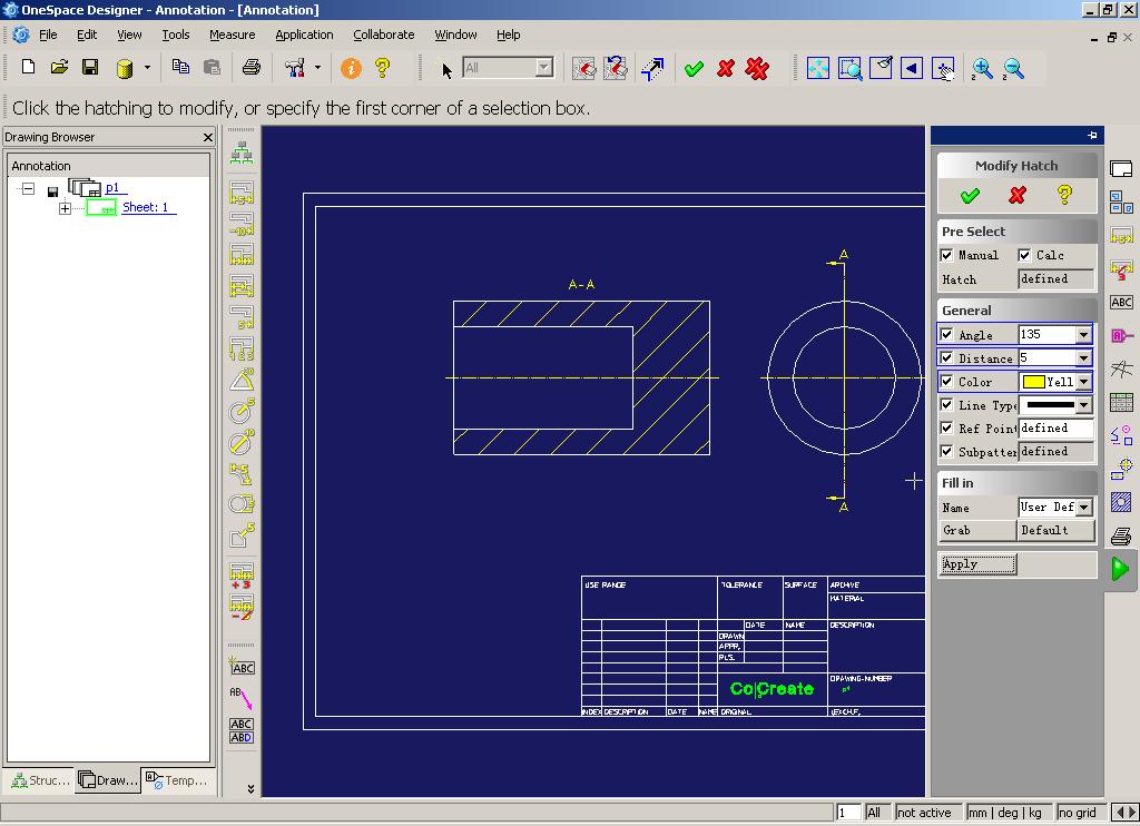

请教2D工程图中截面图中如何更改剖面线,如剖面线的角度,间距颜色等。5 x3 G) t' m3 I- D7 i% q
谢谢!

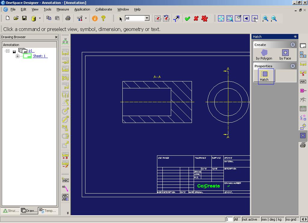

发表于 2007-8-22 22:32:07 | 显示全部楼层 来自: 中国四川成都
更改方式如下:) O  `  L; k. T, v' s
但我不知道怎样将更改保存下来(比如更改什么配置文件), 每次打开 Annotation 都是一样的设置(如颜色等……),# X0 H" v& Z- E* z# h& U& [4 v7 q+ x% z
如果哪位大侠知道,请告知!
