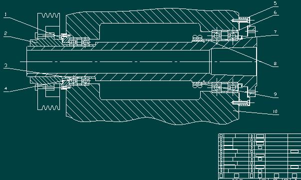

发表于 2007-8-22 16:00:00 | 显示全部楼层 |阅读模式 来自: 中国上海
学校要求的设计,用CAD做的,但是不知道是不是正确,各位帮忙看一下吧,谢谢了。- j' z. P! J( w) Q- D' u) A
图纸下载附件就可以了。感谢了。

下载你的图纸观察了一下,这是一个普通数控车床或仪表车床床头箱装配图
5 b+ t9 |2 E2 i7 Z8 X0 Q3 g发现几个问题5 r* g* i. ]: g7 d2 D0 K* {  H0 ]; s
1.传动问题,带轮连接不好,一般采用键槽作为扭转力矩,后而以螺母压紧.4 D4 G& |7 q1 _& E$ R2 _. k& K0 Z
2.主轴头部联接不好,没有设计密封装置,冷却水容易流进床头箱.
8 T8 N; G1 _. Y7 k: K! n- G3.BDB角接触轴承不好,这种设计为轻型床设计方式
6 l5 \! d" X; K. C) r9 q4.主轴头部设计不好,连接法兰盘或卡盘时困难度相当大.
9 x9 }# I& b+ o3 N  N2 Y& c8 Q* f你会设计床头箱让人很高兴,不过还有很多需要改进,有空让老师教你两招就厉害了.

制图规则不太了解,缺线条1 j7 X: T0 }0 ^! \* y
螺母无安装并紧空间

楼主应认真看一下机械制图标准,对于装配图的要求及内容。
# e5 y; O0 z0 {* K0 a  r. V1  需少必要的装配尺寸,与配合代号。
8 z& E4 N& z9 g5 g) [% \2  需标外形尺寸。
7 E! w  X9 m+ D" O/ H# [+ }3  剖面线需画齐全。9 r+ e7 Y5 g* @5 T, d+ V1 k
4  明细表中零件需标出规格,如轴承型号。& W/ g" n: |# d# U7 t
5  需有装配技术要求。
