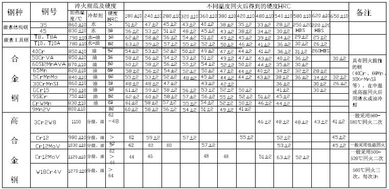

[分享] 钢材淬火、回火性能、参数对照表
发表于 2007-8-22 20:30:34 | 显示全部楼层 |阅读模式 来自: 中国福建泉州
钢材淬火、回火性能、参数对照表, pdf格式

发表于 2007-9-4 15:38:10 | 显示全部楼层 来自: 中国浙江舟山
我说楼主这些参数你试过没有,也不是说不可以,如果要用这些参数的同行们千万注意,35钢860度淬水,45钢830度淬水,我们的产品45钢用780度淬水出来才安全,到800度淬水有一半以上都裂了,我不知道写这个表的人试没有试过这个参数,而且淬水的水温,水里面是盐还是碱,浓度多少,2%和8-10可是天地之别了。
